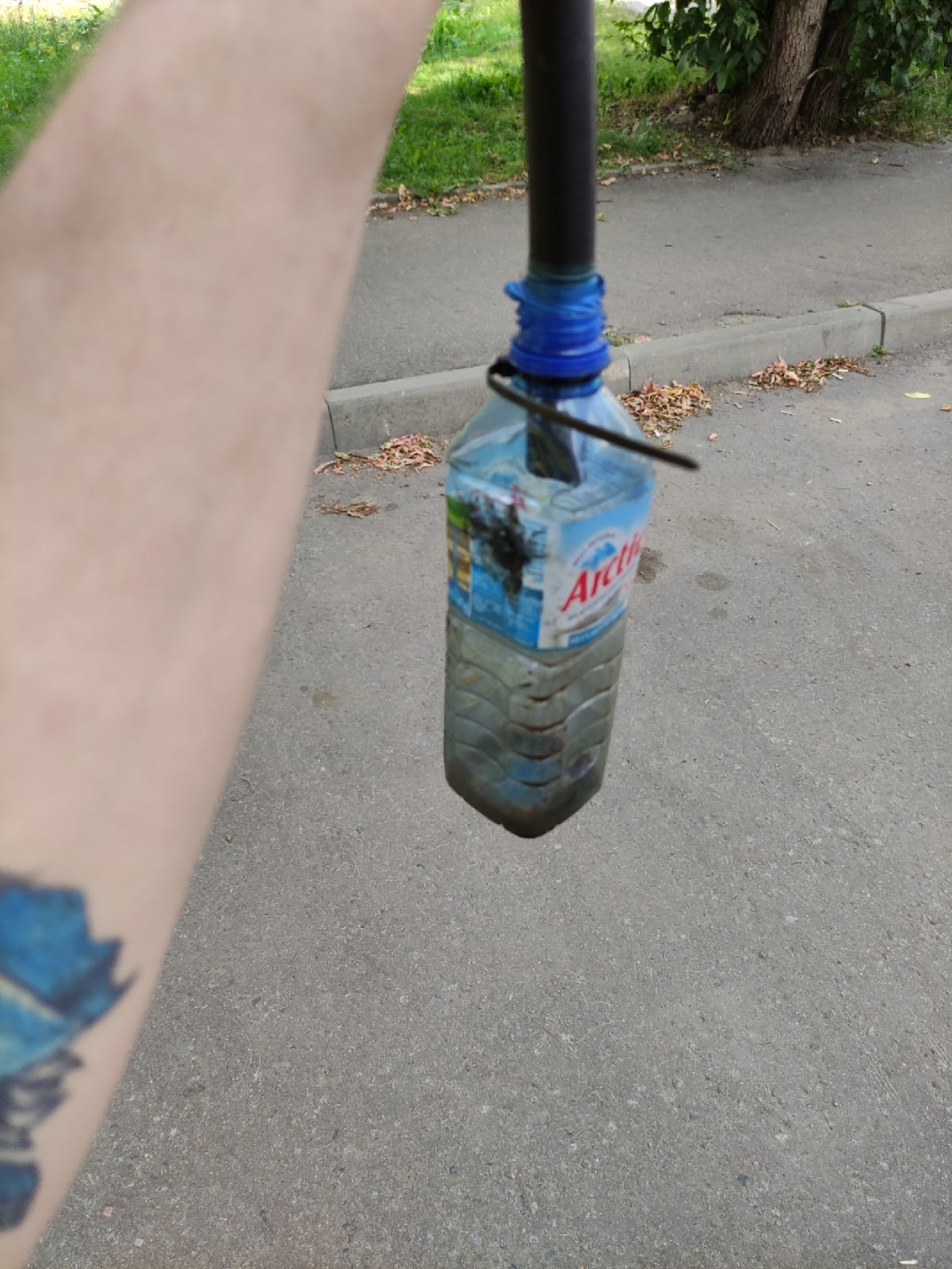

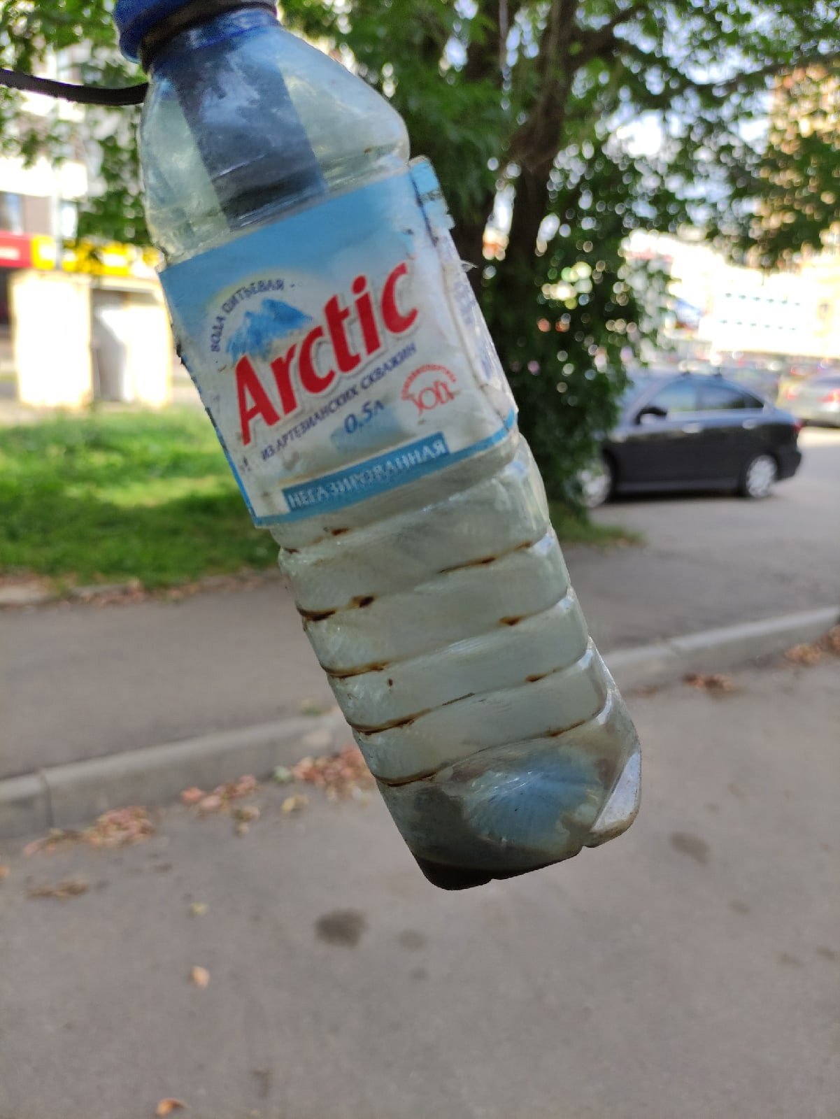

Продолжаем пополнять хоть и не популярную, но очень важную тему. Был установлен маслоотделитель, не путать с маслопомойкой. 2674045500
Проверено работает, впуск чистый, масло собирается в бутылочку прикрепленную к сливу с этого девайса.

Впуск чистый, масло потихоньку собирается в маслоотделитель.4sSwXk-wJ6s.thumb.jpg.b84d00be410f6e48643c3b1dc08f3b0f.jpgovK-U63JU78.thumb.jpg.c0c93d4f907612a86b38738c9c7fd10e.jpg

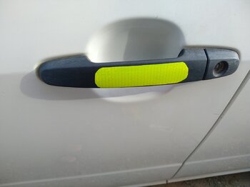

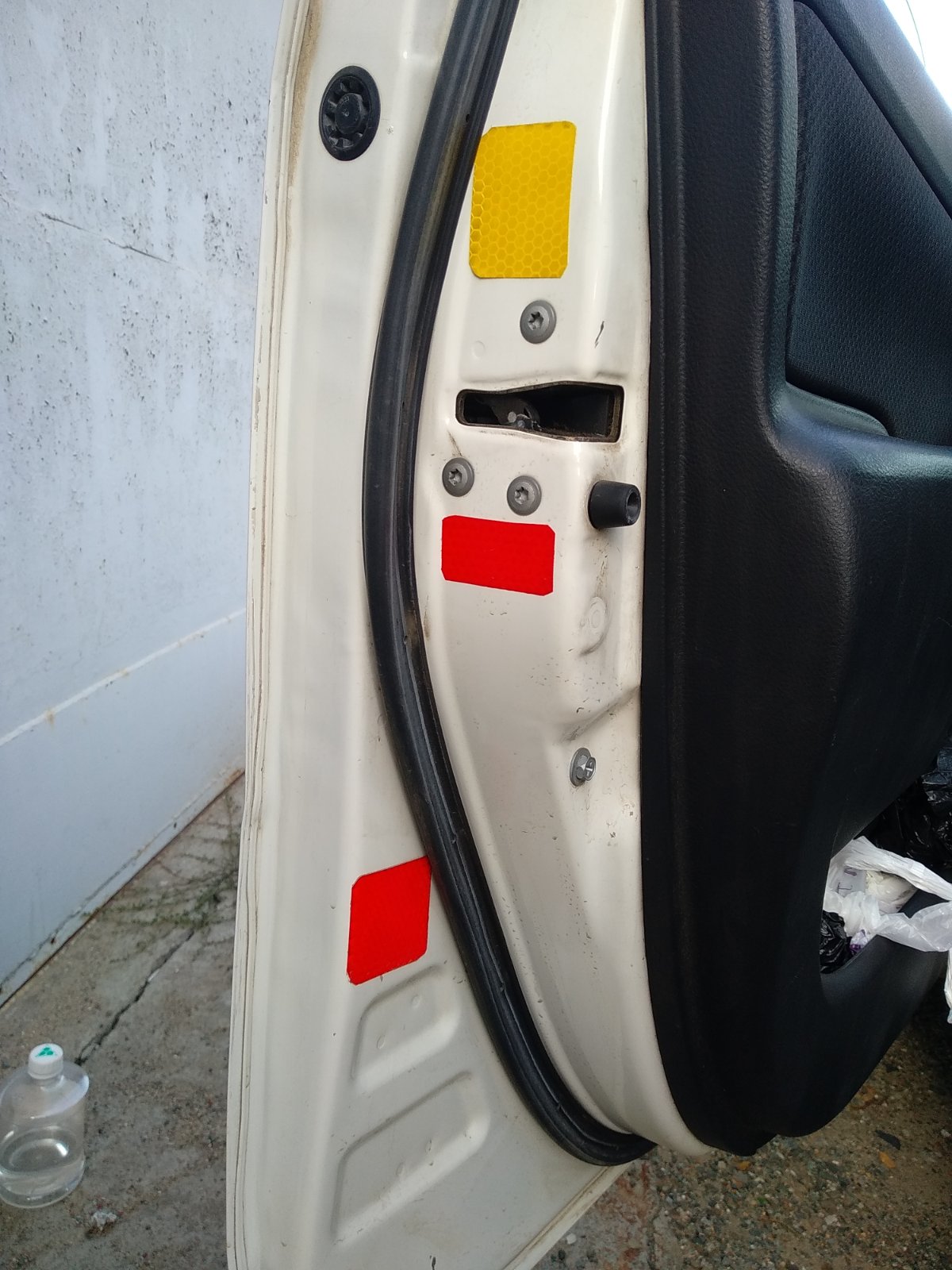

На дорогих машинах есть плафоны в дверях или в торцах дверей, чтобы ночью лучше было заметно открытые двери. Мудрить с проводкой не стал, просто купил на Али светоотражающюю ленту и наклеил с торца дверей. Лучше всего желтая, красная выгорает со временем сильно. И на ручки дверей наклеил, спереди/сзади хвататет всяких катафотов, а сбоку нет ничего. Сам не раз ловил себя на том, что ночью на стоянке при маневрах плохо  видно в зеркало другие машины сбоку.
Я боюсь ты их срежешь керхером при мойке...
Жесть какая! Лютый колхоз!:D
Хотя опять же смотря какой клеящий состав, друг на работе обклеивает пленкой машины работающие на крайнем севере, у них такие правила. Так вроде бы не слетают. Но там они огромной полосой по всему борту...
