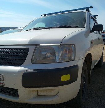

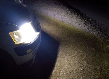

Продолжу тему колхозинга. Китайские ДХО раньше лепил на бампер, потом надоело их менять ( от воды дохнут), да и дизайн авто портят. Нашел узкие фары-"невидимки", при помощи термопистолета приклеил в щель бампера прямо на штатную фару. Подключение, если кто не знает, проще некуда: (+) диодных ДХО на тот провод, где появляется 12 в при включении зажигания, (-) на габариты. В итоге лампы габаритов являются резистором, для продления службы ДХО, и реализуется автоматическое выключение ДХО при  включении габаритов и фар. На втором фото горят только ДХО, но поскольку диодная фара лежит прямо на стекле штатной фары, то свет рассеивается и по ней. Заказывал по ссылке: https://aliexpress.ru/item/32709681632.html?spm=a2g39.buyer_reviews.tabs.20.57424aa65T6pWY&_ga=2.51162985.1580352482.1666825795-928483636.1663210789&sku_id=10000013569593388

Два комплекта дхо осрам дрл 101_102 откатал,дохнут от влаги.Красивые,и реснички вырезаны под них,но дороговато стало.Купил реснички и новый комплект дхо.Пока устраивает.Плавное включение_ отключение.Притухание.Простое подключение.Свет достойный.
Было как на последнем фото(
Изменено пользователем Trucker-69
