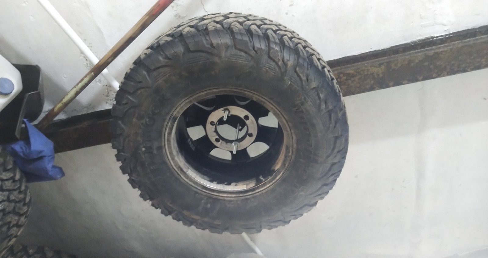

Вот такую систему хранения колес соорудил:
С приобретением третьего комплекта захотелось освободить место на полках в гараже, которого стало не хватать. Ну и главная проблема, тяжело поднимать колёса на полку.IMG_20231119_112937.thumb.jpg.41dc8b164e4558203dadd89557606a92.jpg
Пересмотрел видосики в Ютубе. В основном делают раму и подъёмный механизм, который опускается с потолка на пол вместе с полным комплектом колёс. Меня такой вариант не устроил, так как гараж небольшой и городить рамку размером 2х2 метра неудобно, да и дорого по материалам.

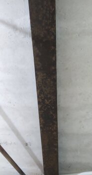

Из нужного для воплощения своей идеи мне достались под потолком две рельсы, на которых лежат плиты перекрытия.IMG_20231119_122529.thumb.jpg.4c1dc4af6dda2625b63d68e777178b19.jpg
От них и начал плясать. Купил в крепёжном магазине четыре пластины,IMG_20231119_115549.thumb.jpg.7b2e4100701b94db51a072e549064d69.jpg
отверстия под диск немного не попали и пришлось делать дополнительные,
два рым болта, два двойных блока на 30, веревки 10 метров, два болта м10х200, шайбы, уголок 3х метровый в Леруа ( влазит в машину только в путь, ещё сантиметров 15 длины осталось) и решил городить быстросъёмноподъёмную конструкцию.

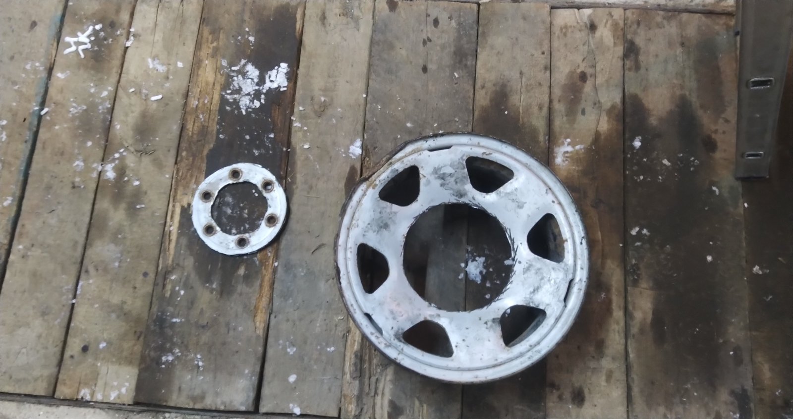

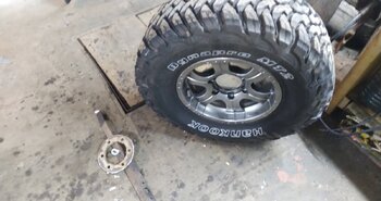

Разбортовал на шинке ненужное колесо, выпилил центр.IMG_20231119_112930.thumb.jpg.dcda0ff67de37bbbecfd12c6f44c465c.jpg
Думал пригодится, но первый блин комом, об этом впереди.
Заказал на Вайлдберриз магнитные уголки для сварки.
Ну и непосредственно сам процесс.
Идея состоит в том, чтоб соорудить за счёт уголков и пластины способную перемещаться вдоль рельсы конструкцию, на которой будет подвешено колёсо.IMG_20231119_122534.thumb.jpg.50525210bb41c4fa5184ac24c41de537.jpg

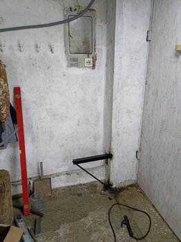

Первый уголок достаточно надёжно варился на полу, а вот второй с лесенки под потолком, да ещё с головой вбок)) так как расстояние маленькое и сварная маска упирается.IMG_20231119_124332.thumb.jpg.87abd8c2cb2273f7f5d1d4733a1923d2.jpg
Тем не менее удалось приварганить изделие и даже проверить нагрузку, повисев на шпильках немного))

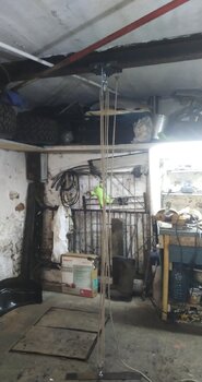

Далее предстоял подъём колеса. На валявшийся в углу кусок уголка привернул рым болт, просунул под колесо,IMG_20231119_125659.thumb.jpg.194cc1c9a4115b071f1ff5e1ee643f99.jpg
настроил блоки и вперёд.IMG_20231119_130542.thumb.jpg.6a254ebc4ebd58277e0dd858008aca14.jpg
Тут начали вылезать ошибки проекта)
Веревка из "пеньки" или как его там… Не скользит практически.IMG_20231119_125855.thumb.jpg.90f052cbba4fb1fb5b84fab4acf4e93a.jpg
По итогу четырёхкратный выйгрыш в силе превратился в наверное полуторный. Однако ничего не отпало. Далее, колесо на одном уголке не держит равновесие, вертится, болтается, перекручивает верёвку и ещё больше усложняет подъём.
Короче, с горем пополам поднял до уровня шпилек, попытался насадить и вышла третья ошибка — витки резьбы царапают диск в районе посадочных отверстий.IMG_20231119_132919.thumb.jpg.a5a8d3f5fc48f79f40d0a3ec3c3a97e8.jpg
Теперь к итогам: колесо подвешено как и хотел, но с некоторыми нюансами
В планах следующие усовершенствования : вместо веревки гладкий шнур, вместо шпилек трубки с термоусадкой и отверстиями, в которые вставляются шплинты, вместо уголка отрезанная из старого диска сердцевина с приваренным по центру рым болтом.
Вот, вроде всё))
