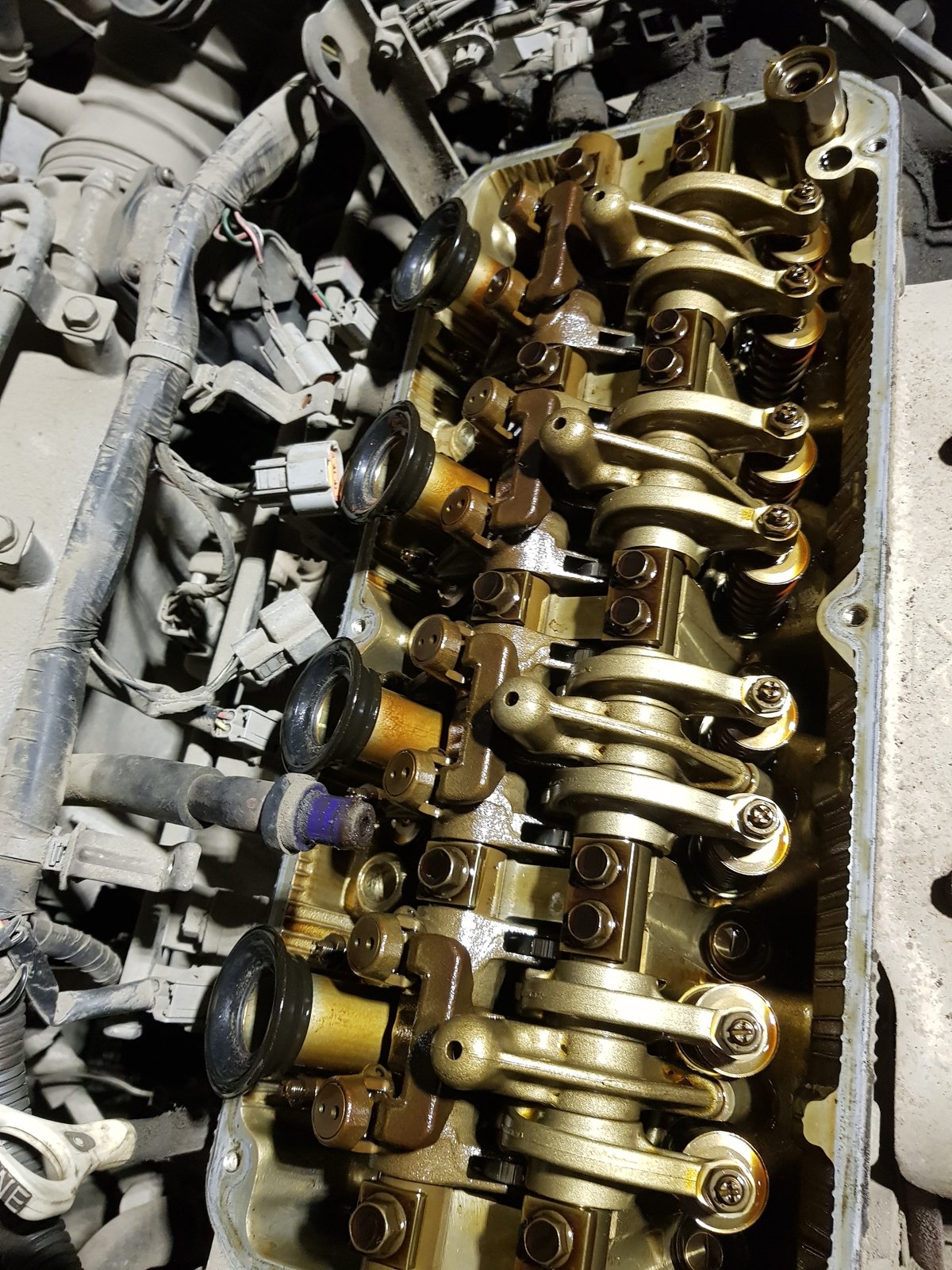

Если ваша присадка может поднять зольность , то в теории она будет плюсом к зольности самого пакета масла , а зольность откладывается при сгорании масла на поршнях , накапливается на впускных клапанах , и на кольцах , то что от ваших продуктов будут залегать кольца я не утверждаю и доказать не смогу , а про интервал в 10000 - 15000 это Вы зря , я сам лично зимой при 100% город легко мог накатать за 7000км в районе 500м.ч , это точно перекат , ресурс масла 250-300м.ч , в моторе галанта за 4-е года с перекатами с чистейшего белого цвета деталей под клапанной крышкой появился легкий желтый налет , благо кольца не успели залечь
20190103_125048.thumb.jpg.565f90b2d7bfe1d6f56212df28e05697.jpg20190103_125039.thumb.jpg.0fafa1072cbfe7378232b0b9589de693.jpg
