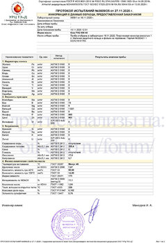

29 декабря 20205 г Популярное сообщение Закреплён Kixx PAO C3 5W-40 свежее за анализ спасибо ему, единственному и неповторимому, товарищу Nikulum. Образец для анализа закупал и отправлял в лабораторию Nikulum. Приемка масла в лаборатории УРЦТЭиД: (описание Dimmy) Масло заявлено как: API SN; ACEA C3 – 16; BMW LL-04, MB 229.31, VW 502.00/505.01. 1) Масло удовлетворяет требованиям стандарта SAE 40 2) Вязкость при 100С = 14,80 сСт - чуть выше среднестатистических 13,5-14,5 сСт у легкомоторных 40-ок, что обеспечивает чуть лучшую защиту и запас от разжижения топливом в процессе эксплуатации засчет чуть более высокого расхода топлива 3) Щелочное число = 7,67 - стандартный результат для среднезольного масла, что говорит о достаточном запасе моюще-нейтрализующих свойств 4) Кислотное число = 1,54 - невысокое, что обеспечивает запас для роста по мере падения TBN 5) Зольность сульфатная = 0,76% - отличный результат в рамках норматива (<0,80%) 6) Температура застывания = -46С - стандартный результат для гидрокрекингового масла 5W 7) Температура вспышки в открытом тигле = 229C - средний результат, который свидетельствует о хорошей термостабильности масла при высоких t 8) Испаряемость масс NOACK = 11,1% - средний результат, который свидетельствует о том, что данное масло может угорать чуть больше, чем аналоги уровня МВ229.51, у которых испаряемость по нормативу <10% 9) Содержание серы = 0.182 - низкое содержание серы, что свидетельствует о чистой базе VHVI и современном пакете присадок (Infineum P6003) 10) Противоизносные присадки ZDDP представлены привычной парой соединений Цинка и Фосфора. Моюще-нейтрализующие присадки в виде салицилатов Кальция и сукцинимида Бора 11) Окисление = 17 - говорит о наличии эстеровой добавки. ИК спектр Фурье говорит о том, что масло на основе гидрокрекинга VHVI, если здесь есть ПАО то очень немного 3-5%. Что не разглядеть по ИК. Вывод: перед нами стандартное масло С3 в 40-ой вязкости на пакете Infineum. Из плюсов: хорошие защитные и моющие свойства, низкая зольность, хороший ресурс на качественном топливе. Из минусов: где заявленные в названии ПАО? До 5% это несерьёзно. Нехорошо так поступать с потребителем, причем уже не первый раз. Заявили - добавьте 15-30% либо не заикайтесь. Причем те же НОАК и вспышка тут весьма посредственные. В общем, лить можно, но есть аналоги поинтереснее да ещё и пожиже: лучше присмотреть что-то из 5W-30 C3. (описание Dimmy) Артикулы коды для заказа в интернет магазинах: L2083AL1E1 Масло моторное Kixx PAO SN/CF/C3 5W-40 1L L208344TE1 Масло моторное Kixx PAO SN/CF/C3 5W-40 4L L2083D01E1 Масло моторное Kixx PAO SN/CF/C3 5W-40 200L L2092AL1E1 Масло моторное Kixx PAO SN/CF/C3 5W-40 1L L209244TE1 Масло моторное Kixx PAO SN/CF/C3 5W-40 4L

29 декабря 20205 г Да уж, название многообещающее - ПАО, а по факту ИК спектр Фурье его не обнаружил. Вот такой он современный маргекинг.
29 декабря 20205 г Характеристики радуют, никаких залетов по золе(типа ближе к 0,9), сера, кислотное- отлично. Вспышка, ИВ тоже на уровне.
30 декабря 20205 г 1) Масло удовлетворяет требованиям стандарта SAE 402) Вязкость при 100С = 14,80 сСт - чуть выше среднестатистических 13,5-14,5 сСт у легкомоторных 40-ок, что обеспечивает чуть лучшую защиту и запас от разжижения топливом в процессе эксплуатации засчет чуть более высокого расхода топлива3) Щелочное число = 7,67 - стандартный результат для среднезольного масла, что говорит о достаточном запасе моюще-нейтрализующих свойств4) Кислотное число = 1,54 - невысокое, что обеспечивает запас для роста по мере падения TBN5) Зольность сульфатная = 0,76% - отличный результат в рамках норматива (<0,80%)6) Температура застывания = -46С - стандартный результат для гидрокрекингового масла 5W 7) Температура вспышки в открытом тигеле = 229C - средний результат, который свидетельствует о хорошей термостабильности масла при высоких t 8) Испаряемость масс NOACK = 11,1% - средний результат, который свидетельствует о том, что данное масло может угорать чуть больше, чем аналоги уровня МВ229.51, у которых испаряемость по нормативу <10% 9) Содержание серы = 0.182 - низкое содержание серы, что свидетельствует о чистой базе VHVI и современном пакете присадок (Infineum P6003)10) Противоизносные присадки ZDDP представлены привычной парой соединений Цинка и Фосфора. Моюще-нейтрализующие присадки в виде салицилатов Кальция и сукцинимида Бора 11) Окисление = 17 - говорит о наличии эстеровой добавки. Вывод: перед нами стандартное масло С3 в 40-ой вязкости на пакете Infineum. Из плюсов: хорошие защитные и моющие свойства, низкая зольность, хороший ресурс на качественном топливе. Из минусов: где заявленные в названии ПАО? До 5% это несерьёзно. Нехорошо так поступать с потребителем, причем уже не первый раз. Заявили - добавьте 15-30% либо не заикайтесь. Причем те же НОАК и вспышка тут весьма посредственные. В общем, лить можно, но есть аналоги поинтереснее да ещё и пожиже: лучше присмотреть что-то из 5W-30 C3.
