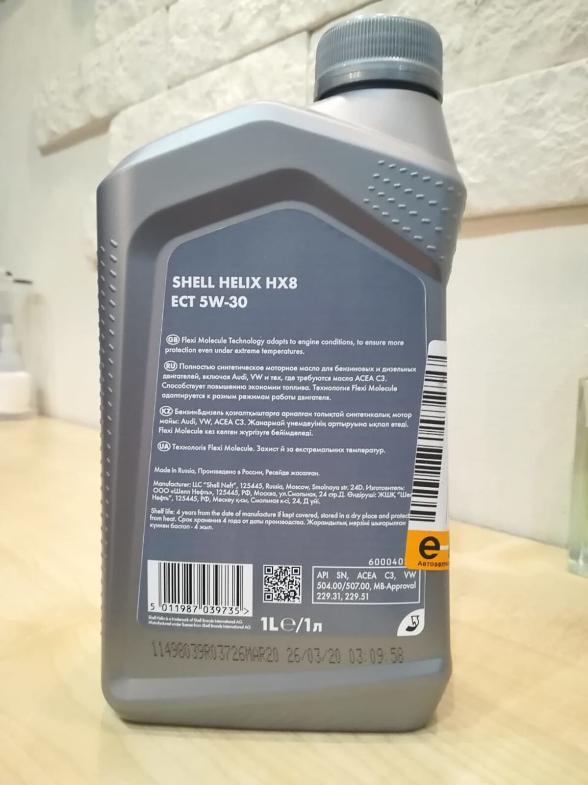

Shell Helix HX8 ECT 5W-30 свежее за анализ спасибо товарищам Lacoste, madis, md102, Дмитрий Александрович, РусланСаф, Shamhoon, sva_11, nikulum, Aver174, Андрей Сергеевич.
Масло закупал madis и отправлял в лабораторию в запечатанной литрухе.
Shell Helix HX8 ECT 5W-30 (VOA BASE) копия.jpgShell Helix HX8 ECT 5W-30 URC копия.jpgShell Helix HX8 ECT 5W-30 photo1.jpgShell Helix HX8 ECT 5W-30 photo2.jpg

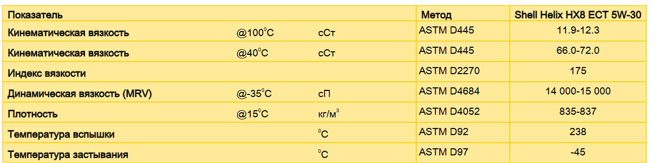

1) Температура застывания минус -57С. Для гидрокрекинга такие пурпоинты не достижимы. Здесь явно присутствует катарская GTL и Shell об этом скромно умалчивает. Низкотемпературные характеристики у масла отличные. Можно смело использовать его в регионах с холодными зимами. До -30С с таким запасом, можно спокойно заводится. Думаю даже немного ниже.
2) Щелочное число = 8,52. Для среднезольника, которые ограничены по золе, а соответственно и по щелочному числу - это очень хорошо. Моющие нейтрализующие свойства выше, чем обычно. Но опять же, если вы льете это масло в турбо моторы TSI и TFSI, не обнадеживайте себя. Меняйте масло с интервалами не более чем 7500 километров. Так же, это масло требовательно и к качеству топлива. Поэтому желательно заправляться на брендовых заправках. Там с этим получше.
3) NOACK испарение масс = 8,5%. Это явно говорит нам о том, что здесь присутствует GTL. Дело в том, что если бы это был только гидрокрекинг VHVI, NOACK был бы около 10-11%. А тут он низкий... Допуск Мерседеса MB 229.51 выдвигает строгие требования по НОАКу. Он должен быть не более 10% и Shell HX8 c запасом удовлетворяет этому требованию.
4) Вязкость при 100C = 11,03. Это что за вязкость такая у масла стандарта ACEA C3? Такие масла обычно имеют вязкость около 12. Ну ладо 11,7 еще куда не шло. Но одиннадцать? Не слишком ли низкая? Ведь по стандарту ACEA C3, производитель должен выдерживать высокотемпературную вязкость при высокой скорости сдвига HTHS > 3.5. Как это низковязкое масло будет удовлетворять этому требованию? Непонятно. Шелл, кстати, даже у себя в технической документации указывает другую вязкость 11,9-12,3. Вот это больше похоже на масло стандарта ACEA C3.
5) Температура вспышки 245С. Масло обладает очень хорошей термостабильностью при высоких температурах. Опять же из этого видно, что здесь присутствует GTL база. Именно она придает маслу такие впечатляющие характеристики. В общем судя по низкому НОАК и высокой температуре вспышки, это масло должно меньше угорать и окислятся в зоне поршневых колец. Но не забывайте, что все еще зависит от состояния вашего двигателя и режимов эксплуатации.
6) Содержание серы 0,184%. Это очень мало, даже для среднезольника ACEA C3. Раньше масла этого стандарта содержали больше серы (0,220-0,230%). Но сейчас им на смену пришли новые современные пакеты присадок и содержание серы в маслах снизилось. Наш Шелл не исключение, он тоже на современном пакете. Плюс еще чистые от серы базовые масла.
7) Зольность сульфатная 0,85%. Немного завышена. Стандарт ACEA C3 ограничивает содержание золы до 0,8%. Нужно отметить, что здесь производитель скорее всего не причем. У масел на этих пакетах присадок зола почему то всегда чуть завышена.
8) Здесь используется рецептура Infineum 6080A. На ней делают свои масла очень много разных брендов. Это Texaco, Redline, ZIC, Lukoil и т.д. Здесь много бора – это и дисперсант удерживающий частички загряз нений во взвеси и беззольная присадка повышающая щелочное число. Кальций, как моющая нейтрализующая присадка детергент. И фосфор плюс цинк, как противоизносная присадка ZDDP.
