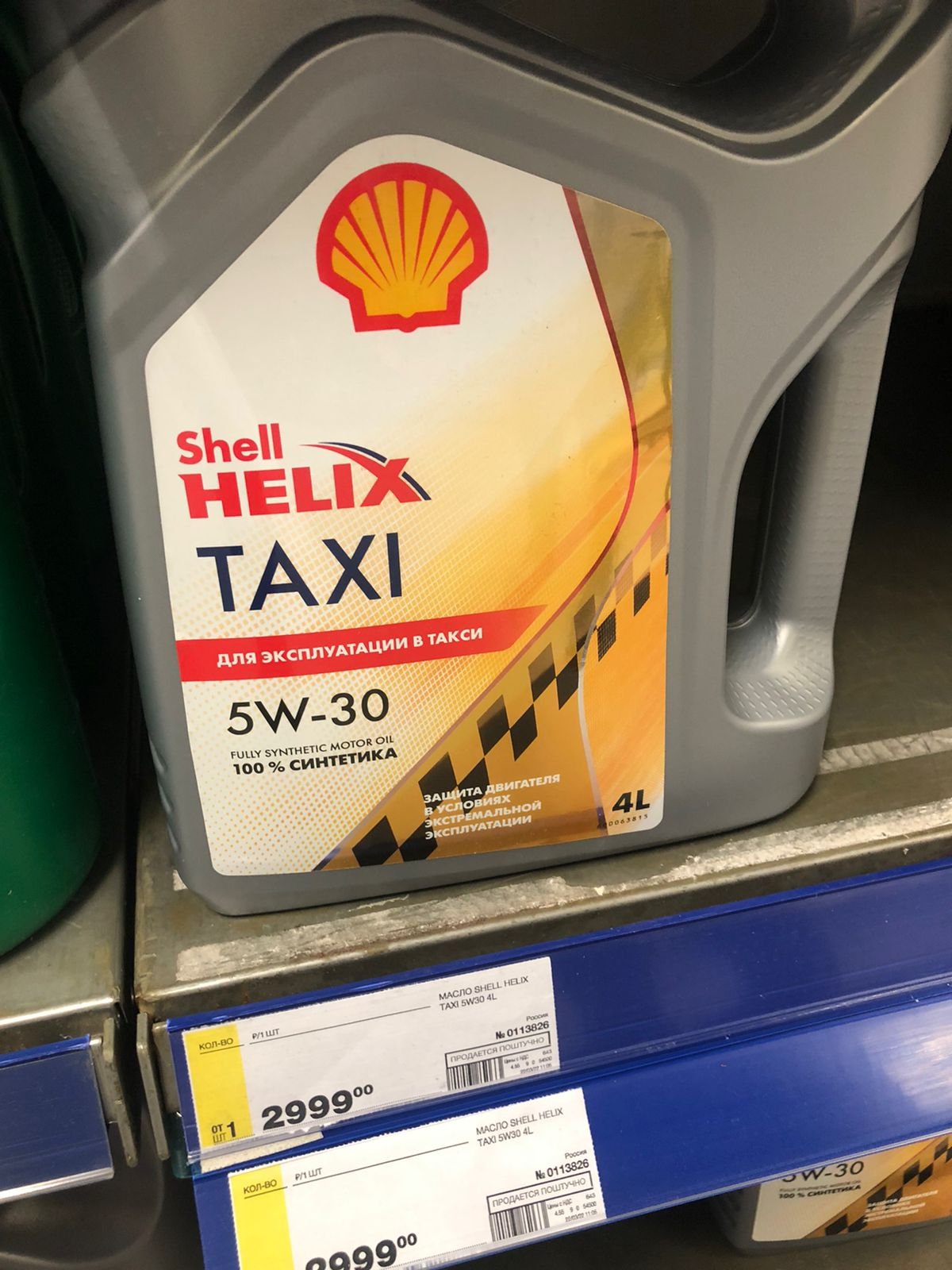

Кому интересно в магазине МЕТРО  есть такое масло.

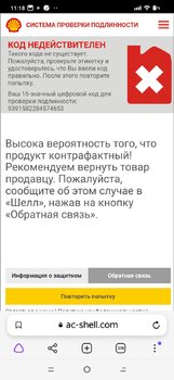

Заказал в автодоке. Привезли. Упаковка как обычно - всё ровно, без претензий. А вот код на сайте шелла ( проверялка) не бьётся. Пишет в картинке. Хз. Вернул. Есть подозрение что всё что не закажу взамен будет тоже самое
Изменено пользователем lucky devil
lucky devil во первых вы проверяете не на том сайте, а во вторых даже оф сайт по проверке не работает
