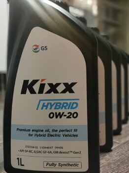

Описание: Полностью синтетическое моторное масло премиум-класса, специально разработанное для гибридных электромобилей (HEV). Созданно на основе базовых масел VHVI и высокоэффективного пакета присадок, обеспечивает оптимальную производительность, увеличивает срок службы двигателя и повышает его топливную эффективность. Кроме того, данное масло — это экологичный продукт, который минимизирует выбросы CO2 за счет снижения расхода топлива.
Видеообзор:
Применение: Гибридные электромобили (HEV ), оснащенные бензиновыми двигателями
Спецификации: API SQ; ILSAC GF-7A, GM Dexos 1 Gen 2
