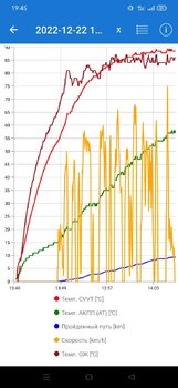

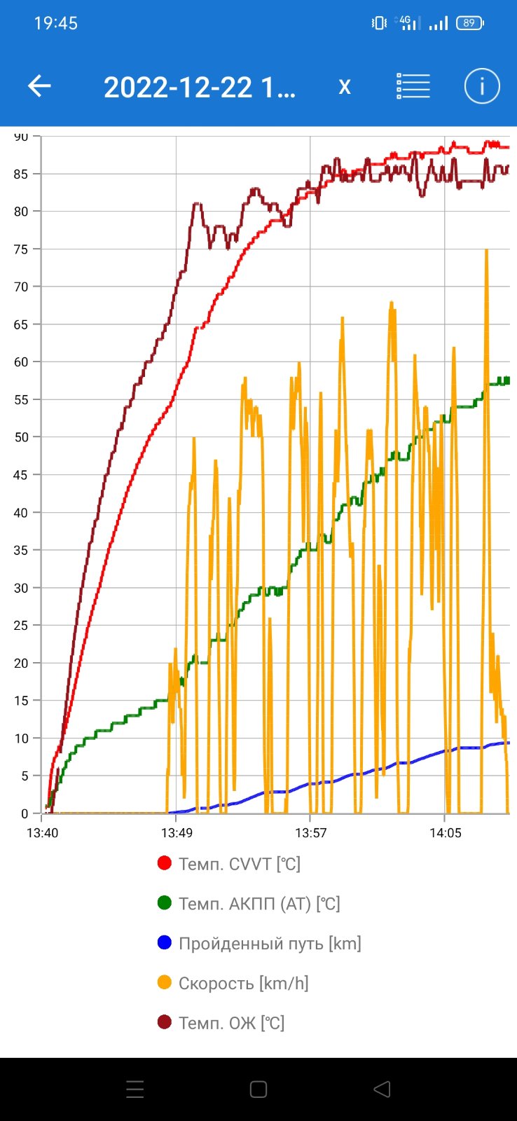

22.12.2022 в 20:01, Евген48 сказал:
Ну вот о чём я и говорил про "холодный" кикс.
Сегодня днём 0+1гр., завёл с ключа, смотрим на время и темп ОЖ. Ну и вот такая средняя скорость с прогревом в беспробочном Липецке, без прогрева примерно 25кмч.
Screenshot_2022-12-22-19-45-55-08_1c4cade50911c4021d022fd7fc21ca47.thumb.jpg.41f5e715fa6ddf6bcc570e89d63a2bd9.jpgScreenshot_2022-12-22-19-47-04-85_1c4cade50911c4021d022fd7fc21ca47.thumb.jpg.099e53bb8b30222703db3b4516205dc0.jpg

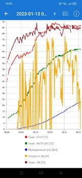

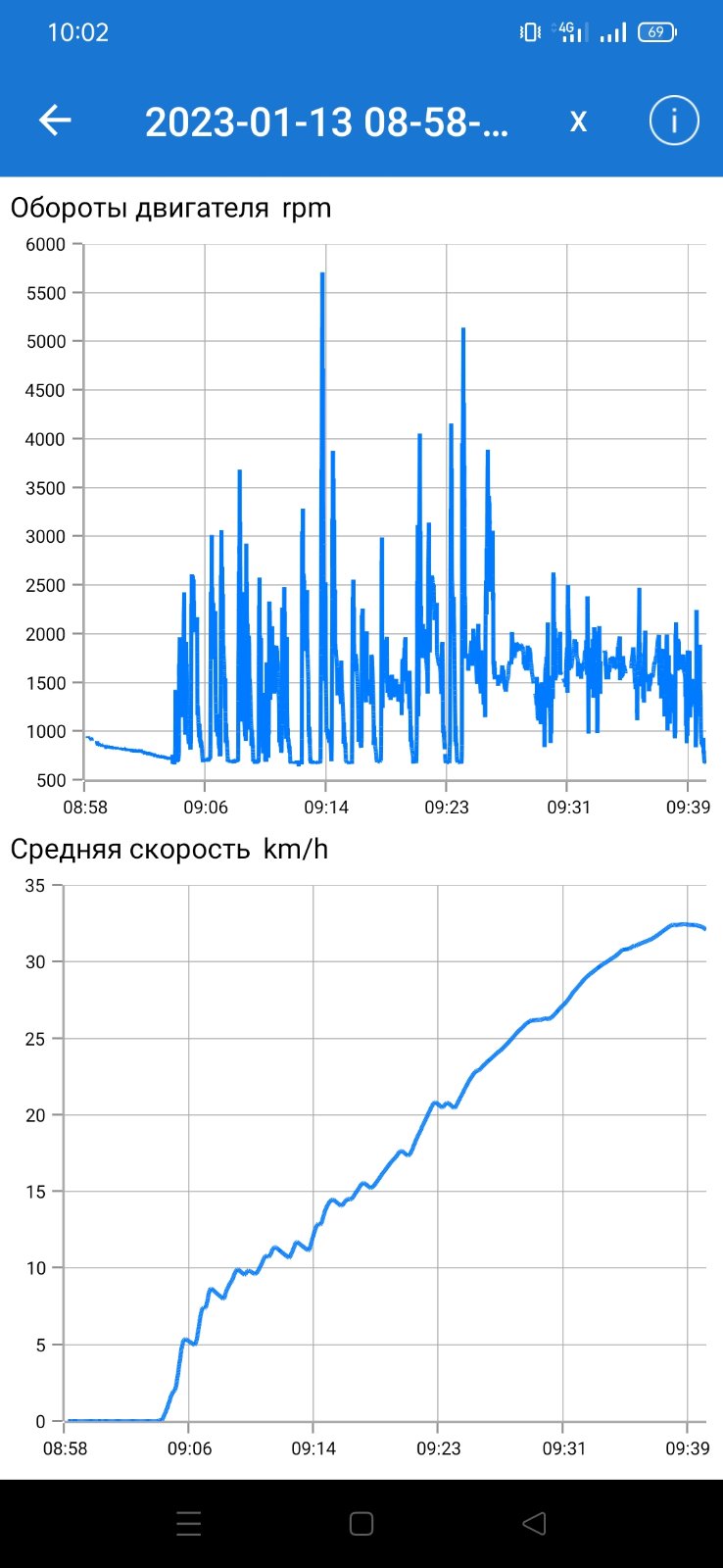

Screenshot_2023-01-13-10-01-32-80_1c4cade50911c4021d022fd7fc21ca47.thumb.jpg.37730ab96773fa65dfd70863588d251a.jpgScreenshot_2023-01-13-10-02-02-20_1c4cade50911c4021d022fd7fc21ca47.thumb.jpg.694c27d7a98841503609450595b56e61.jpg

График Кикса через 5мин.
Есть мысли почему так?
3 минуты назад, vityast сказал:
Неа, нет, это же не стендовые испытания, тупо любительские заметки:D
