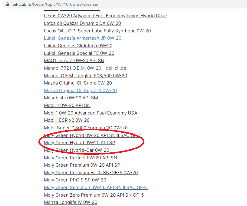

18 минут назад, Евген48 сказал:
ss333 некоторые и на "обычных" маслах могут написать гибрид.
уже не "слежу" всеми новостями с "утра и до вечера", клуба. Ну если можно ссылку, прочту:hi:
Только что, ss333 сказал:
как пример
