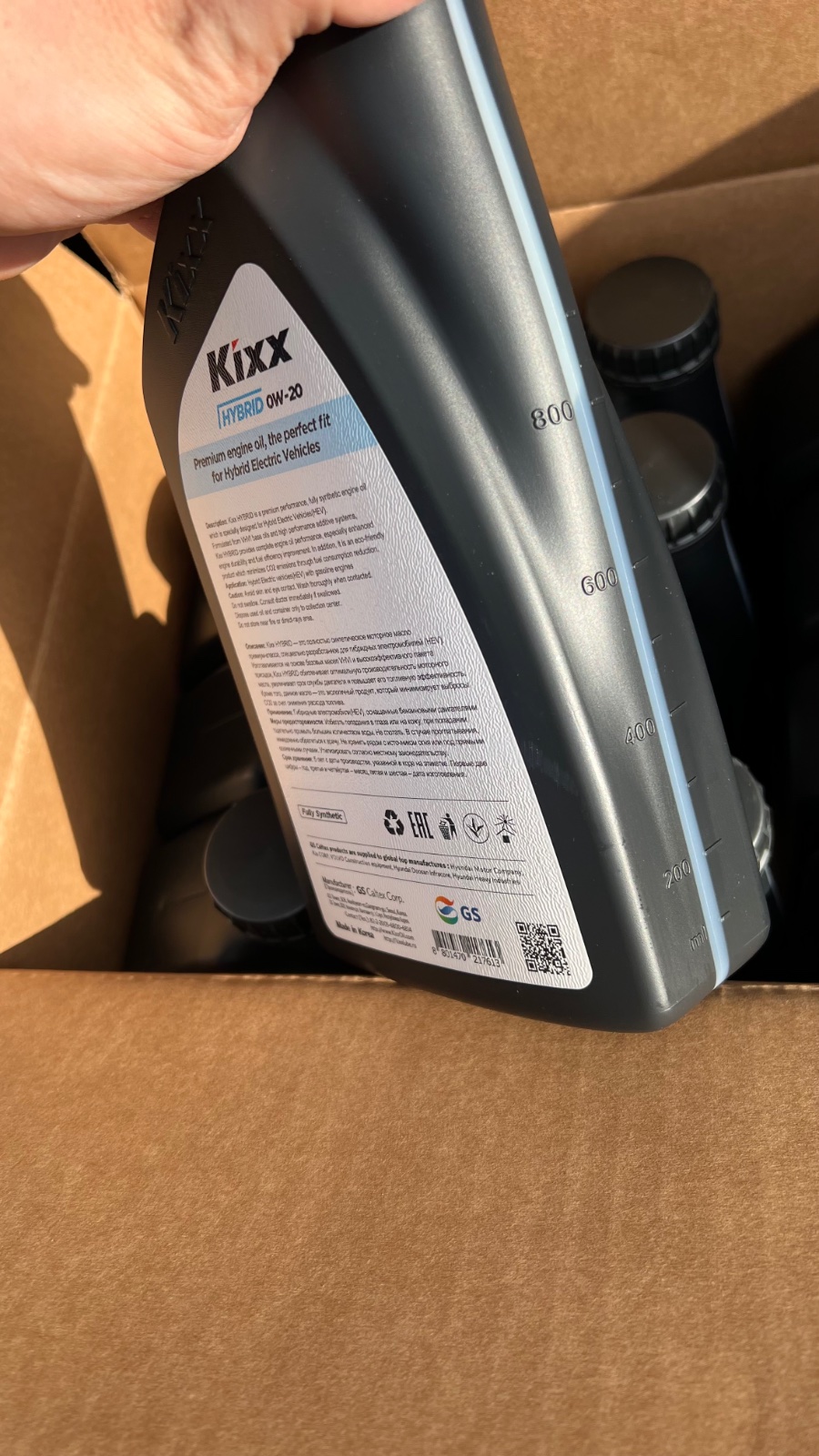

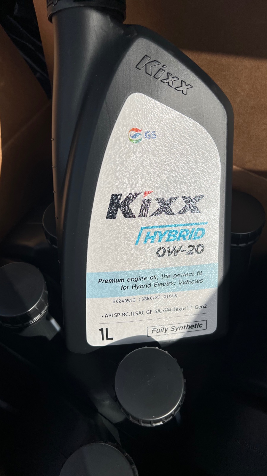

Решил на зиму попробовать Kixx hybrid 0w20, сейчас уже в черной таре по 1л
по цене взял за 8700, 12л = 725 за 1л
коробка, тара, все запечатано
будем посмотреть ))

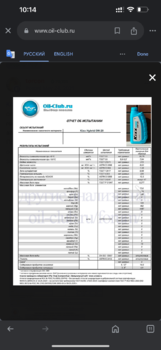

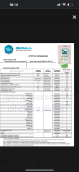

Прошу прощения если оффтоп, долго сравнивал анализ Molly green hybrid и Kixx hybrid:
Пришел к выводу что Kixx должен быть как то органичнее для 2ar-fse, температура двигателя всегда в районе 70-90 градусов и очень редко уходит до 100 при летней жаре)
Kixx рассматриваю как хорошую альтернативу Toyota motor oil, по присадкам +- одинаково.
Мои пробеги это короткие поездки по городу до 5км, много ХХ, интервал смены 2500-3000, моточасы к этому пробегу 220-250 м.ч, при средней скорости по б.к 10-15км
При этом к Молли негатива нет никакого, обычное масло, на нормальном пакете присадок.
Но цена стала ощутимо дороже около 5 тыс за 4л + 1л около 1300 руб. - так как на смену идет 4.5л. Итого 6000 только масло, не говоря уже о фильтрах.
Решил лить Kixx на зиму, а Molly рассматриваю как летний вариант.
Но если Kixx покажет себя лучше, то останусь на круглый год, по анализам отработок видно что люди его перекатывают и оно еще держится.
