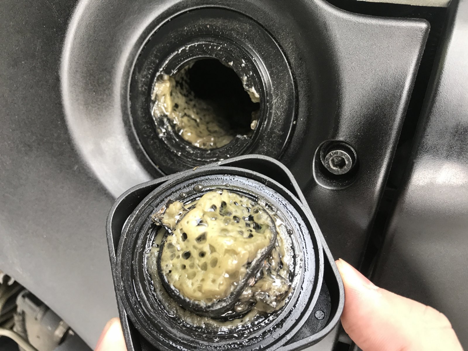

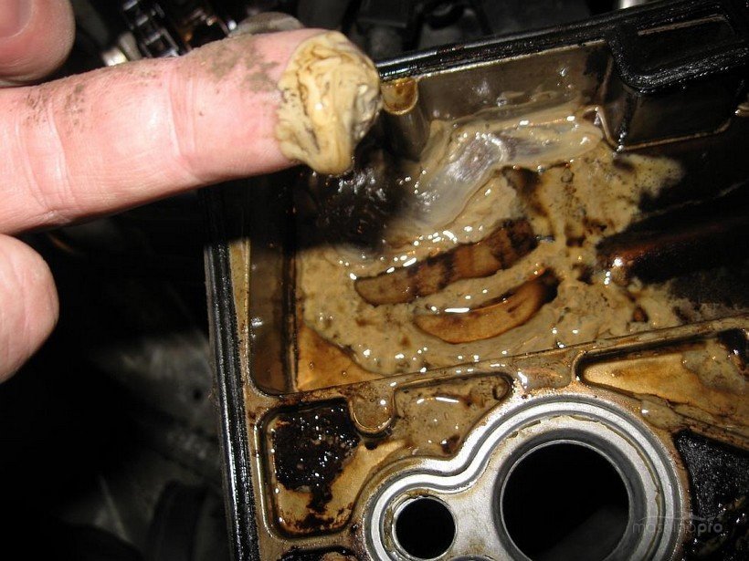

Вон фото для представления, когда антифриз попадает в масло:

А вот фото и видео автора с заклиневшего двигателя. Ничего общего с антифризовым маслом.
Обычно главный компонент антифризов - моноэтиленгликоль в моторном масле не обнаруживается. Кроме того, что он частично испаряется при рабочих температурах, он прежде всего вступает в реакцию с компонентами (присадками) моторного масла, особенно при повышенных температурах, образуя загрязнения, шламы, забивая маслопроводные каналы и фильтры.

Когда антифриз попадал в масло, двигатель изнутри был особенно чистым в местах его протечек (на тех машинах, что я видел).
