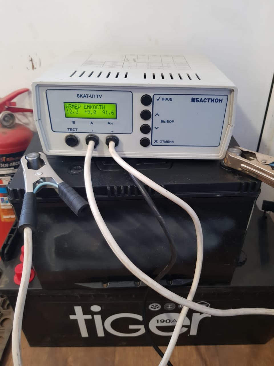

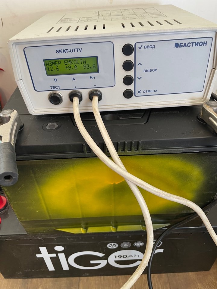

Тем временем белая батарея выдала свои цифры.
( вчерашнее фото в процессе разряда и уже сегодняшнее с обратным зарядом )
91,6 Ah заношу в таблицу.
image-22-11-20-10-41.thumb.jpeg.219871d5554a928e774781bf43ead274.jpeg,638187689_image-22-11-20-10-41(1).thumb.jpeg.7346f1861eba294f2f9f73994e8cfd2e.jpeg
Изменено пользователем Ligir

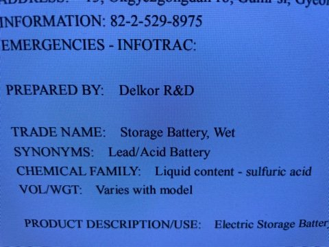

Ну и для примера гарантийный талон от производителя , одобренный компанией DELKOR.
Про заряд батарей вообще нет ни одного слова.

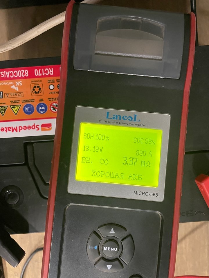

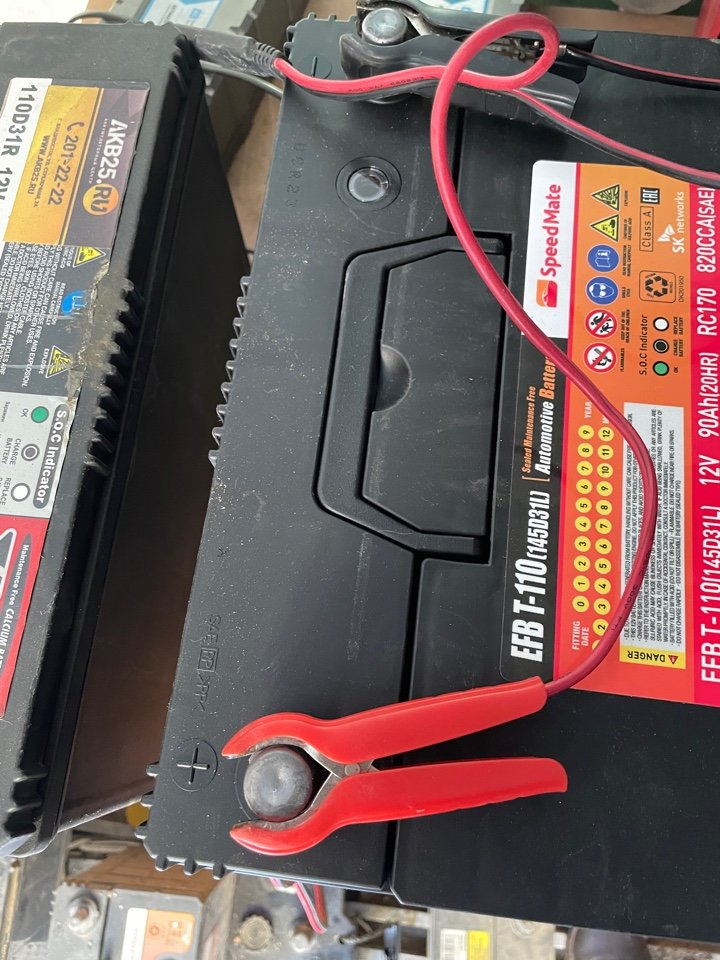

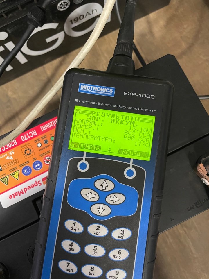

Тем временем желтая батарея стала на емкость .
Белая сейчас на каком то ЗУ .
Белая батарея полностью готова к установке .НРЦ и прочие показатели после примерно 30 часового отстоя.
image-24-11-20-08-05-2.thumb.jpeg.853520d4892f8b4af699f5c2e15e8c81.jpeg,image-24-11-20-08-05-1.thumb.jpeg.3ab159f922d10e90e4236f6180935961.jpeg,image-24-11-20-08-05.thumb.jpeg.011e38ff519bac82b0d51d0d6aad2628.jpeg
всю информацию внесу в таблицу и закреплю в шапке .
Желтая батарея тест на емкость

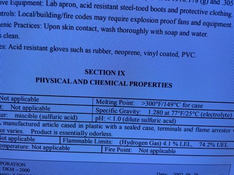

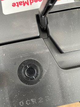

И приняли решение  проверить плотность у батарей после заряда . Все же параметр очень важный ,проверим перед установкой. Вскроем банки с глазками .
Заводская плотность электролита этого производителя.
image-25-11-20-02-32.thumb.jpeg.55a5bd71d578a3a7c439850a06172607.jpeg image-25-11-20-02-31.thumb.jpeg.ff14228676488dfe7e60c3dcdfb0075e.jpeg

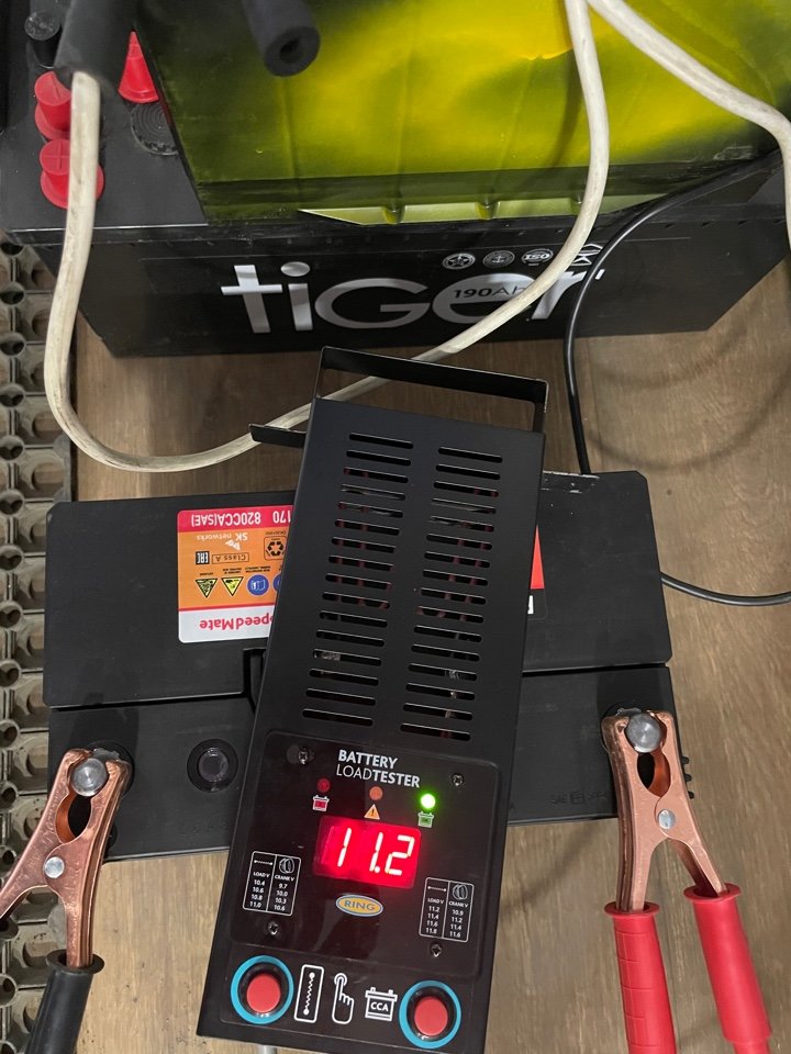

Ниже глазок белой батареи после теста на емкость и заряда на Скате .
Глазок черный ,отстой около 5 часов после теста .
image-25-11-20-02-37.thumb.jpeg.8bd12fb0c5bbb5d3b0e3014cfdd5324c.jpeg,image-25-11-20-02-37-1.thumb.jpeg.229e19ebe0290af4a375f67eeb187f4d.jpeg
Затем эта батарея заряжалась 2 разными автоматическими ЗУ .
Глазок позеленел . Точные цифры плотности этой батареи завтра узнаем.
