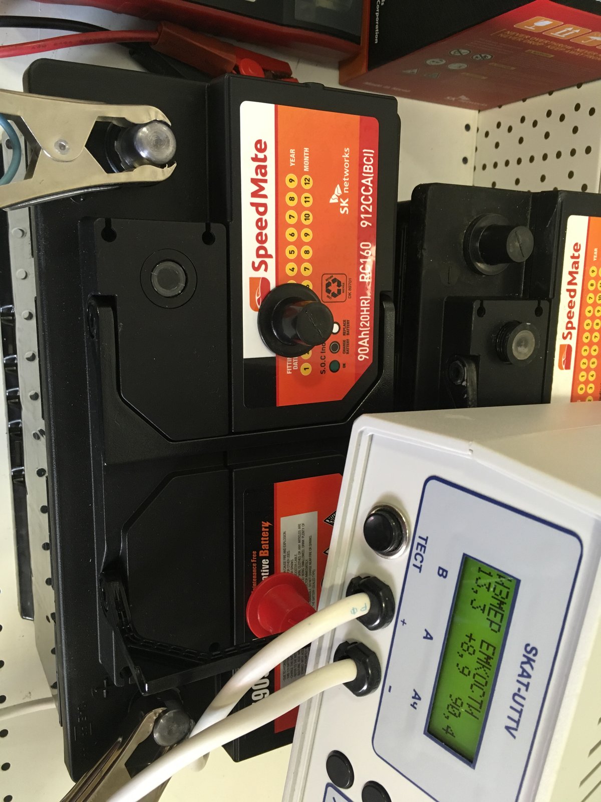

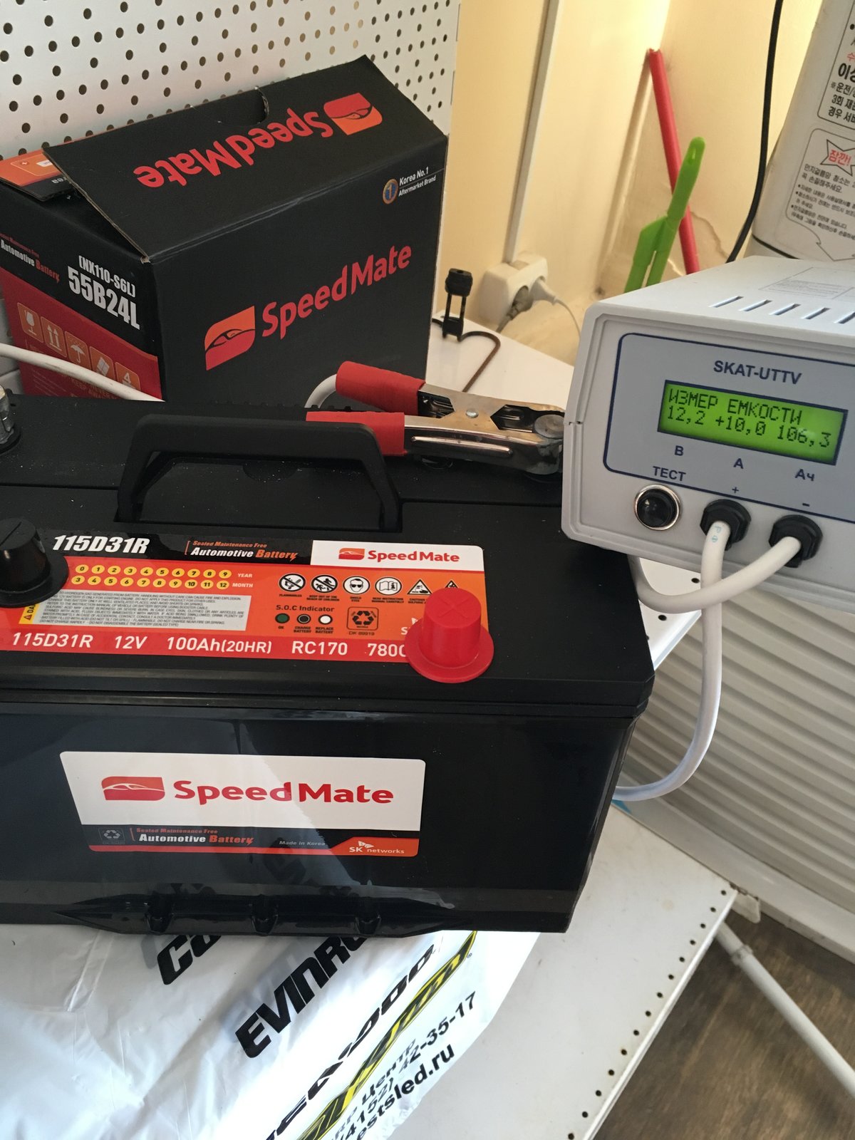

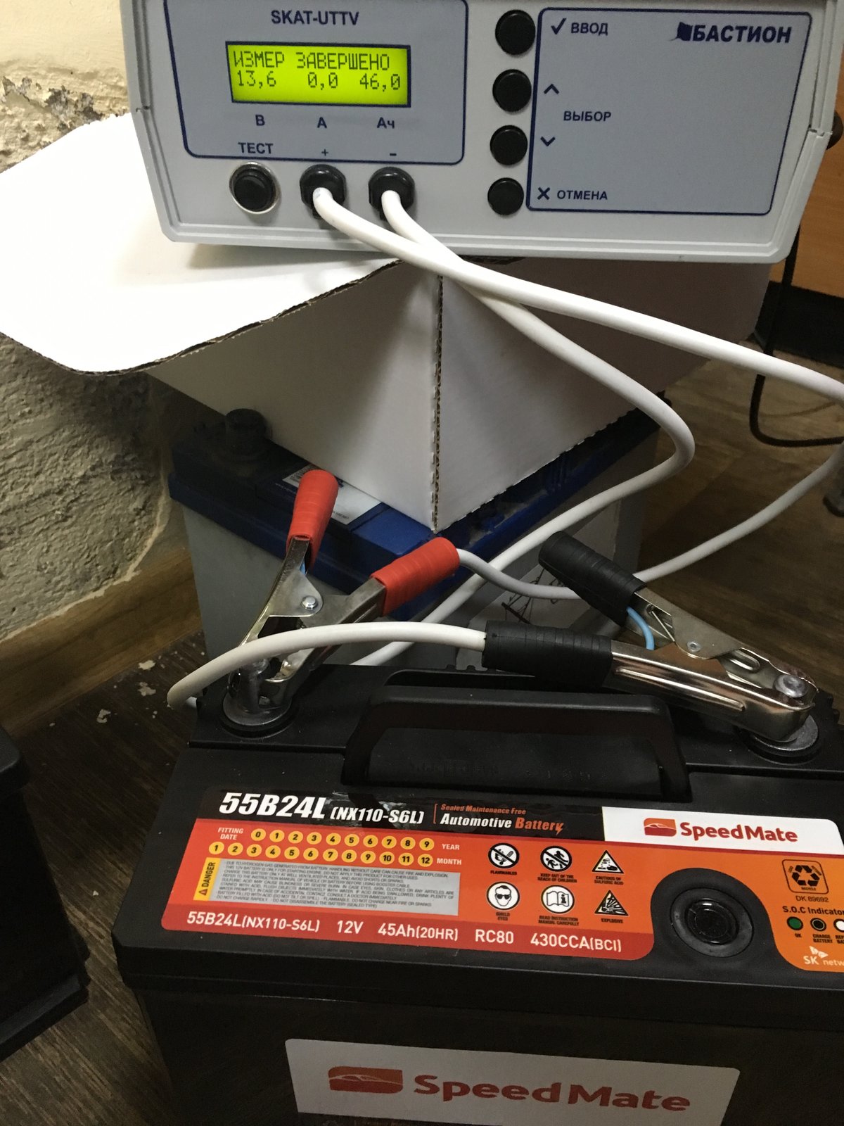

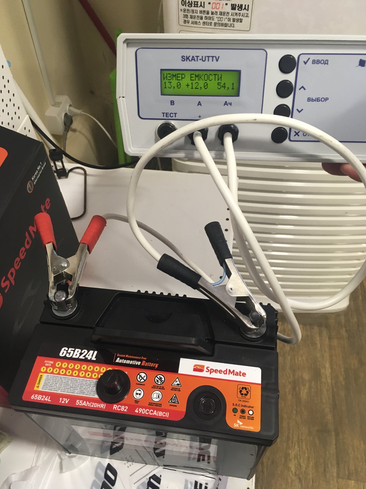

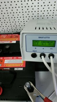

Сейчас нет возможности использовать BSL , поэтому емкость будет измерять SKAT.
Как показала практика SKAT довольно точно измеряет  батареи.
IMG_0358.thumb.JPG.9cf3bb310e210b17e89a1d213229b402.JPG,IMG_0284.thumb.JPG.426ab83b481aa03db9876f603f0ba594.JPG,IMG_0374.thumb.JPG.1a46a8799273e67c59c4c33d72dc69e7.JPG,IMG_0664.thumb.JPG.9100570c0e937978a463e395009d408e.JPG,708279744_66425ade-1ffc-4640-8c75-c2047e8bcef1(1).thumb.JPG.342060e27da9217ec1f10a058c29244f.JPG
Но для чистоты эксперимента позже из этой же партии батарей какюю нибудь поставим на  BSL .

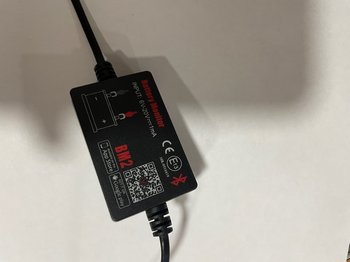

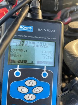

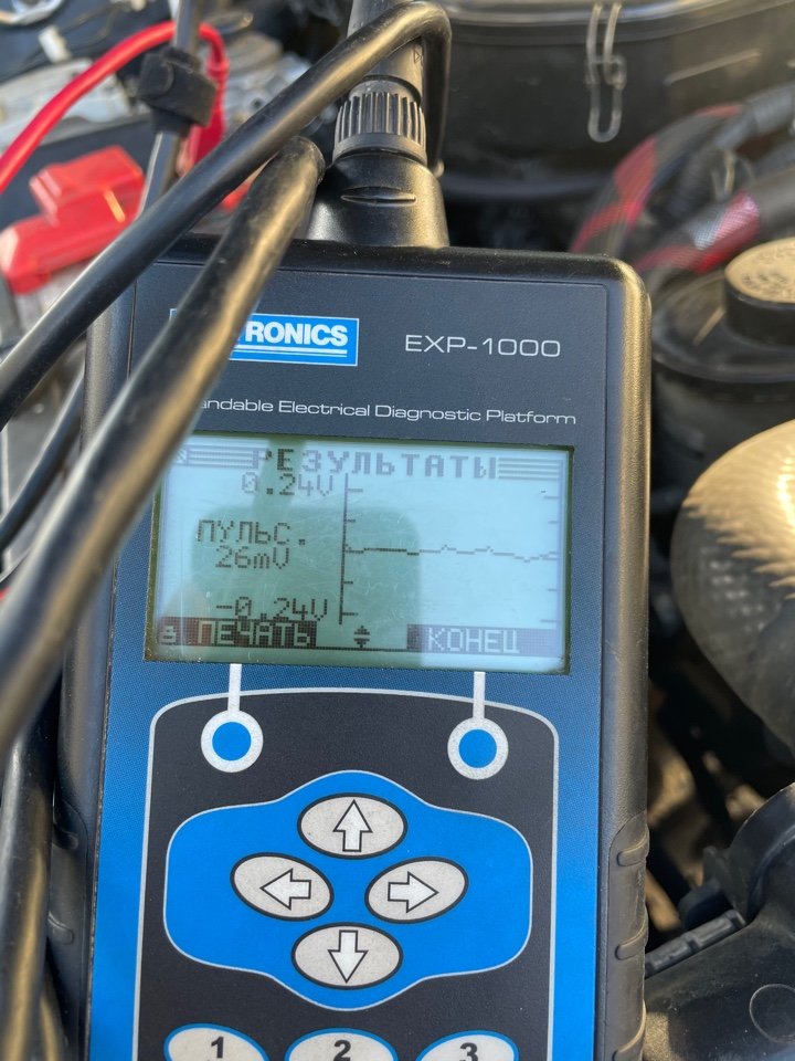

BM установлю , чтобы всем было понятно ,что происходит
Пока же параметры автомобиля , то есть все в норме , утечка тоже

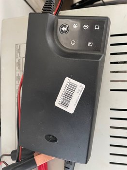

Утром первая батарея пройдет тест на емкость и попадет на БЛ, температура +15 примерно , на второй режим ее ставить перед установкой на автомобиль?
Изменено пользователем Ligir
7 часов назад, UrAnMoR сказал:
если подзарядки планируются в помещении с температурой близкой к комнатной, то по моему разумению - 2-ой...
если же в холодном помещении, то стало быть 3-ий...
Может все-таки первый режим? Предполагается сравнивать с генератором авто, а он обычно (у меня) при +15 выдает 14.4, а не 14.7в
А так получится, что ЗУ заведомо выигрывает за счет большего напряжения.
Изменено пользователем Alister76
22 минуты назад, Ligir сказал:
Ligir , я в таком случае ставил бы на 2-ой режим...
10 минут назад, Alister76 сказал:
постом выше Ligir ведь заявил условия проведения тестов...нет там генератора, а предполагается просто отстой второй батареи в тепле...
10 часов назад, Ligir сказал:
Уже приготовил . В каком режиме заряжаем ?
Я за 2 режим
Господа , вы сами подскажите на каком режиме БЛ заряжать эту батарею.
Вторую батарею после емкости я сам заряжу другим ЗУ  , естественно всю информацию предоставлю.
