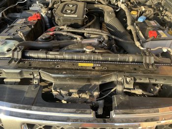

В связи с возникшей необходимостью замены аккумуляторов  появилась идея на практике проверить  полезность ЗУ .
Суть эксперимента : на автомобиль будут установлены одновременно 2 одинаковых аккумулятора , в процессе эксплуатации один из них будет заряжаться от внешнего ЗУ , вторая же батарея будет жить полностью своей жизнью . Периодически будут производиться замеры параметров аккумуляторов .
Автомобиль NISSAN PATROL Y61, штатный мотор TD42, 2013 г.в , активно используется  предпусковой подогреватель WEBASTO .

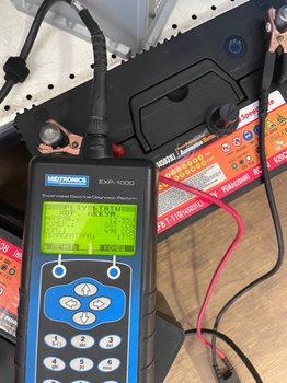

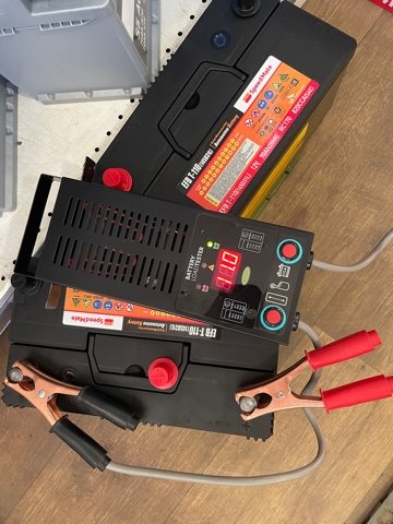

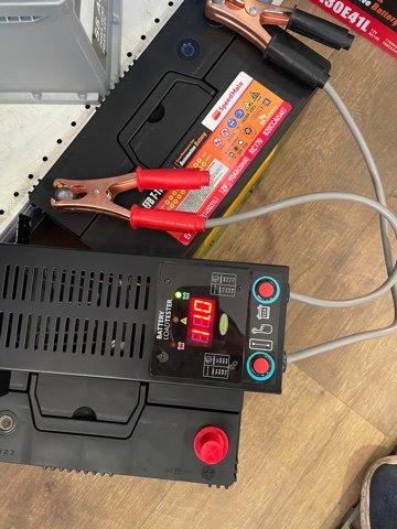

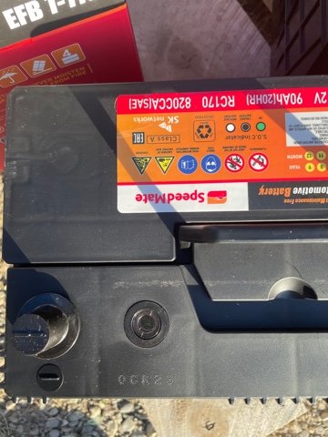

Были взяты из партии 2 случайные батареи без предварительного  отбора и проверки .
Аккумуляторы EFB 145D31 ( 90Ah) , производитель DELKOR
1673079989_image-20-11-20-04-54(1).thumb.jpeg.bb25fa6bebb7632f6de17bdac5bfc613.jpeg.image-20-11-20-04-54-1.thumb.jpeg.108b768a70aab3d3ec861345f1abf89d.jpeg.image-20-11-20-05-53.thumb.jpeg.b7efe148a87fb2c24983f0123504e75f.jpeg
Теперь они они получили имена ( желток и блондин )
Их начальные параметры ниже.
Дата выпуска у обоих 23 марта 2020 года.
image-20-11-20-04-54-2.thumb.jpeg.b4247e767edcf37e2c8500b66b4a8e29.jpeg,image-20-11-20-04-54-3.thumb.jpeg.a7d176916e440a8861f956864f077ccb.jpeg,image-20-11-20-04-54-4.thumb.jpeg.b456521990378d4dae59935cb59caeec.jpeg ,image-20-11-20-04-54-5.thumb.jpeg.085acecd844cf5cef42aed6063b10215.jpeg
image-20-11-20-04-54-7.thumb.jpeg.48ba1c7e5ab230cf29bc66ba2230fcea.jpeg,image-20-11-20-04-54-6.thumb.jpeg.6ed58f0eb26b461162ed3dfb03a5ff8b.jpeg

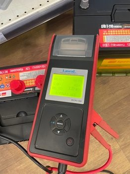

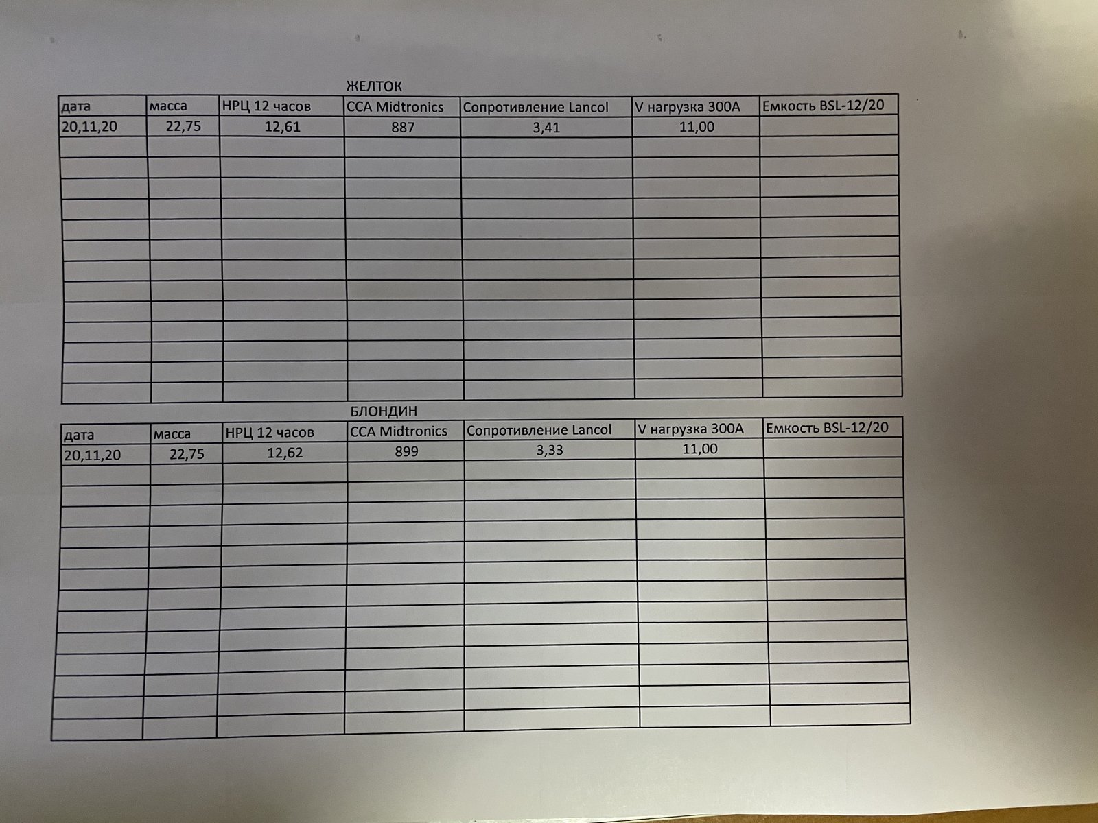

Завтра батареи попадут на измерение емкости
Все параметры буду вносить в такую таблицу
Как обладателя БЛ, мне конечно хотелось бы, что бы Вы использовали его))
Можно и БЛ , в наличии имеется.
Хотелось бы услышать дополнений по таблице , может что то еще добавить ?
Ну и комментарии по алгоритму действий .
Надеюсь завтра успеем поставить батареи на емкость , предварительно никаких хитрых-умных зарядок батарей не будет ,тестер сам зарядит насколько посчитает нужным батареи и сделает разряд .
Затем одна любая батарея пойдет на БЛ , вторая на другое ЗУ ( процедуру заряда после теста емкости считаю необходимой , все же частые измерение емкости  не совсем полезны для  батареи )
Заносим в таблицу все параметры , батареи ставим на машину .
Раз в два месяца меняю местами батареи .
