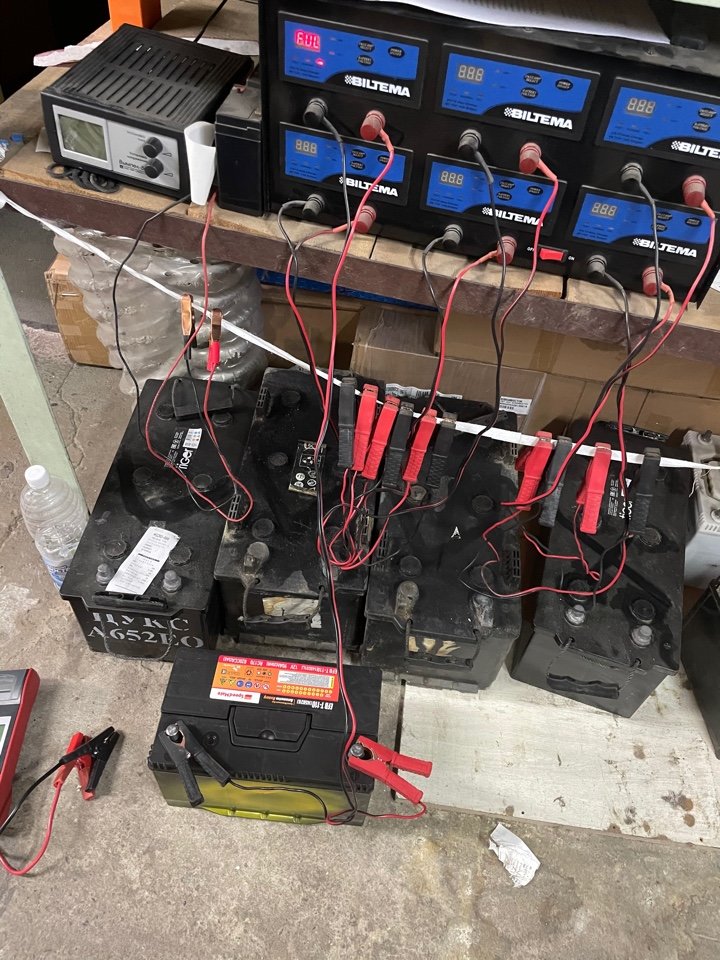

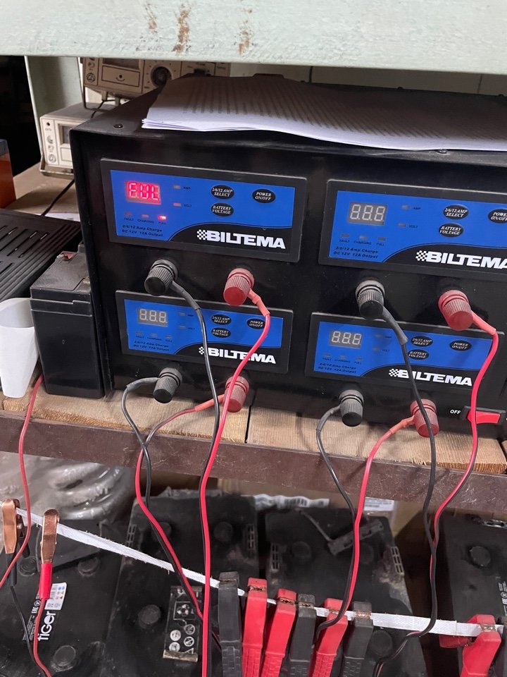

Но получилось быстро поставить  желтую батарею после емкости на одну зарядную станцию . Через пять минут автомат заявил ,что батарея полостью заряжена .
Плотность не проверяли  но  по опыту после заряда на Скате там 1,22-1,23 . Автоматы разные бывают ))
Постараемся завтра желтую поставить на Вымпел .

Ух ты, Билтема. Первый раз такие зу вижу)))
Откуда у вас на ДВ такие? Типа финские?
Изменено пользователем krufel

Ага , Финляндия .Зарядка-путешественница .
Врядли финские по происхождению, но какая разница. Просто удивился, когда увидел их у вас - на почти противоположной стороне света от Чушки.

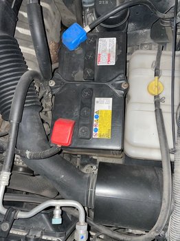

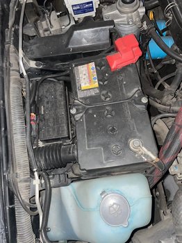

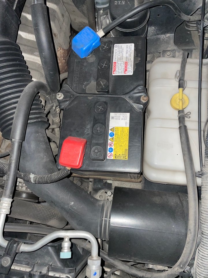

Кстати, сегодня приезжал на замену Ниссан Патрол дизель 2005гв. Специально вышел посмотреть, и да, как утверждали мои магазинные продавцы - стоят две разноразмерные АКБ D31 и D26. Причем на место меньшей не поставить большую, площадка не позволяет впихнуть туда лишние 4см. Ты площадку менял или так сразу было?
И да, удостоверился, что точно чисто параллельное соединение, а не как думал, что большая работает на старт, а меньшая на поддержание штанов.

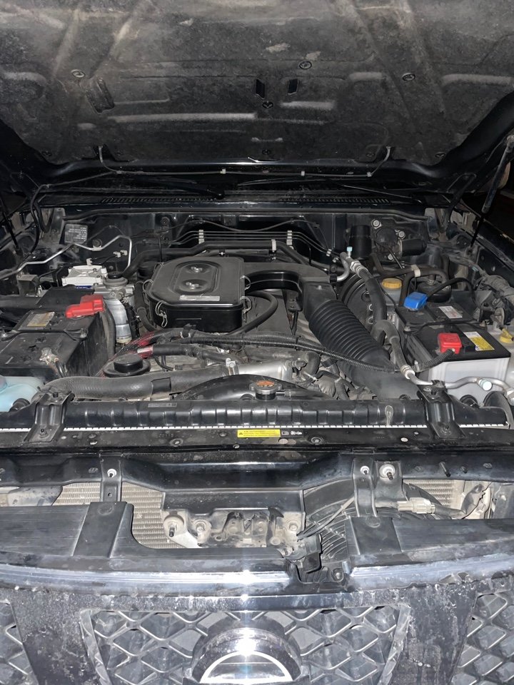

Сейчас пойду сфотографирую .
image-26-11-20-11-36.thumb.jpeg.e235ba04e26892f42804aac9b48777df.jpeg.image-26-11-20-11-36-2.thumb.jpeg.d8eb239584a754b162116533f791ccd0.jpeg.image-26-11-20-11-36-1.thumb.jpeg.de47f176eed9565aff5ece0139f5fb16.jpeg
 я догадываюсь ,что можно сказать по этому поводу ))
Но это просто батареи доживают свою жизнь .95D еще родная , вторая такая же уже как с год в ломе .
Поэтому что попало сейчас стоит
