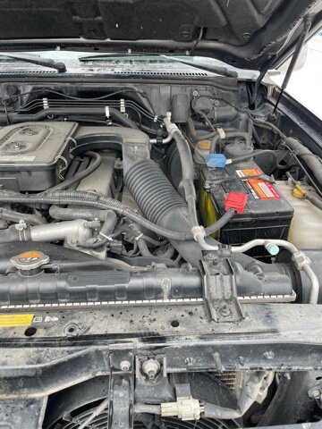

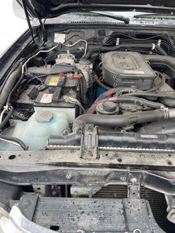

В связи с возникшей необходимостью замены аккумуляторов  появилась идея на практике проверить  полезность ЗУ .

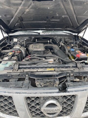

Суть эксперимента : на автомобиль будут установлены одновременно 2 одинаковых аккумулятора , в процессе эксплуатации один из них будет заряжаться от внешнего ЗУ , вторая же батарея будет жить полностью своей жизнью . Периодически будут производиться замеры параметров аккумуляторов .
Автомобиль NISSAN PATROL Y61, штатный мотор TD42, 2013 г.в , активно используется  предпусковой подогреватель WEBASTO .

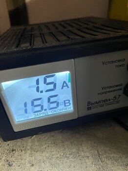

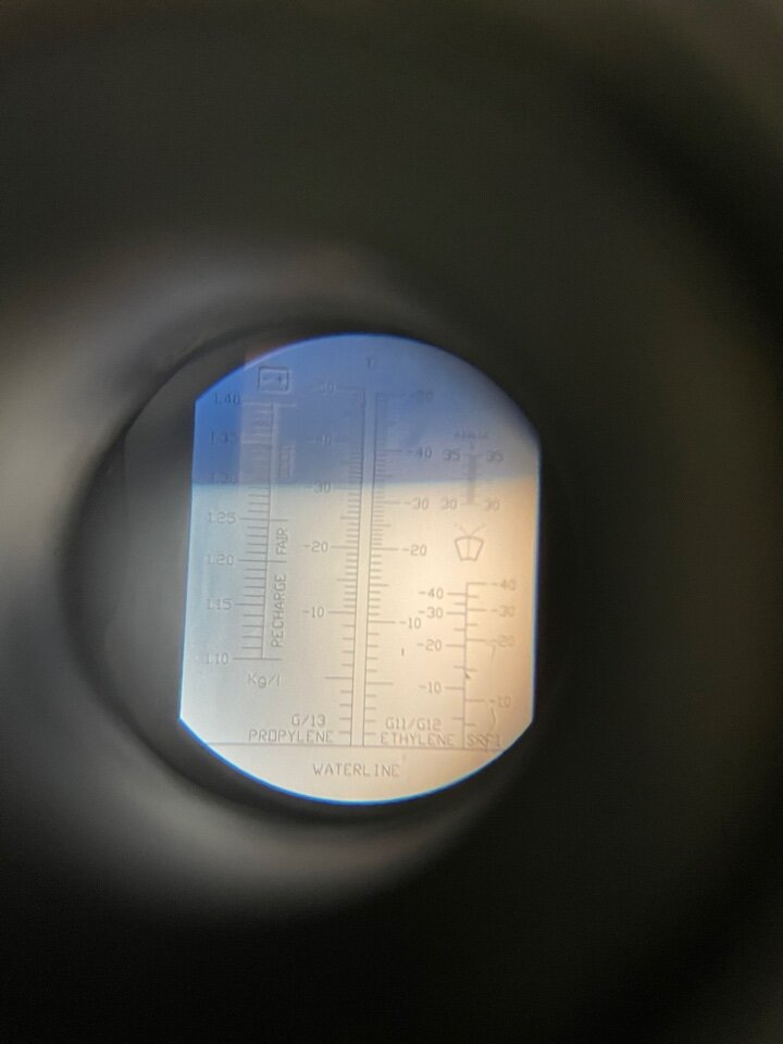

Пусковой  и сопротивление примерно как были на момент получения со склада , плотность 1,25 .
Далее заряд Вымпел 57 до 16,2V .
Плотность 1,25
ССА 915
Сопр 3,28
Изменено пользователем Ligir
дополнение

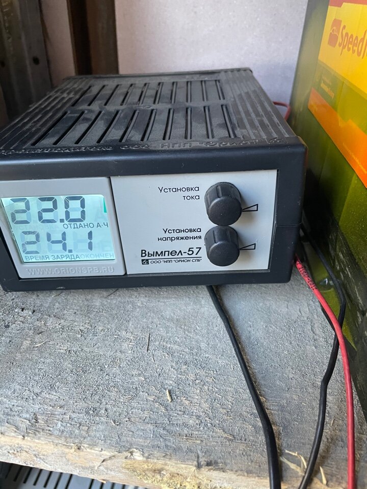

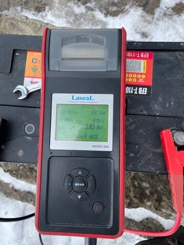

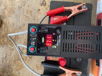

Отстой пару дней , плотность 1,25 .
Поставили на другой автомат .
Параметры после отстоя.
НРЦ 12,98
ССА 940
Сопр. 3,19
Вилка 300А - 11,3
Плотность 1,28
image-05-12-20-09-38-2.thumb.jpeg.b59b0ba9c74a10ecb7a3b1d2e5339e2c.jpeg,image-05-12-20-09-38.thumb.jpeg.84e750c5369d3f4ba05ea3aa58119998.jpeg,image-05-12-20-09-38-1.thumb.jpeg.ddc5571dc2efbb5e6dcb5f06c969fb1a.jpeg

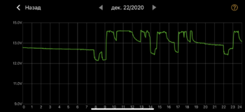

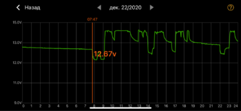

режим эксплуатации автомобиля.
image-23-12-20-07-38.thumb.png.3c716c290584c255468245fa661f9245.pngimage-23-12-20-07-42.thumb.png.fb579aa7fd764feee19ed50000338800.png,image-23-12-20-07-42-1.thumb.png.c339100058b0b31e100a0a4bf600cdfb.png,image-23-12-20-07-42-2.thumb.png.6eafd22dfe966b5e4a9f80b462df07e5.png,image-23-12-20-07-42-3.thumb.png.7c577811a6266574577c1742b9bcac0b.png,image-23-12-20-07-42-4.thumb.png.21eb5adbaadc1b918f237de822414c58.png .
Вчера подогреватель судя по графику запускался 5 раз . Включение котла спонтанно , просто когда захотелось Например остановилась машина на пол часа -час, чтобы было тепло котел может быть запущен прямо после поездки .
ПС дает "дроздов" подогреватель конечно батареям , сразу заметно .

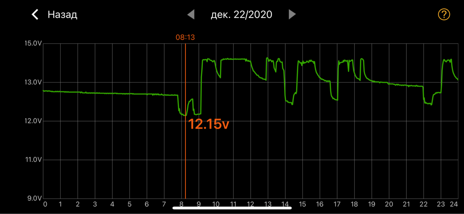

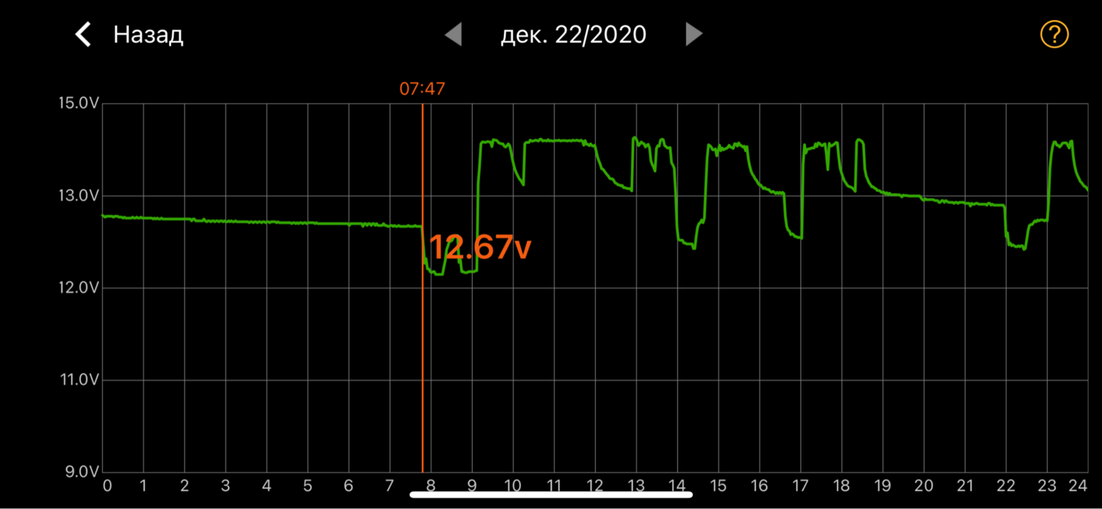

общий график
7 утра , -24
котел отработал 2 цикла без запуска двигателя
далее поездка и кратковременная остановка , а котел снова работает
поездка и котел , хотя зачем котел , если потом машина просто так 2 часа стояла
image-14-01-21-10-43-4.thumb.png.608e417586ce68586d840d9a18516659.png,image-14-01-21-10-43-5.thumb.png.d194afa71af0c41673d2a847a91c7907.png
ну и далее по отработанной : остановка , просто так котел , простой , снова котел , потом может быть поехали .....
