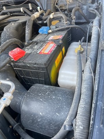

Суть эксперимента : на автомобиль будут установлены одновременно 2 одинаковых аккумулятора , в процессе эксплуатации один из них будет заряжаться от внешнего ЗУ , вторая же батарея будет жить полностью своей жизнью . Периодически будут производиться замеры параметров аккумуляторов .
Автомобиль NISSAN PATROL Y61, штатный мотор TD42, 2013 г.в , активно используется  предпусковой подогреватель WEBASTO .

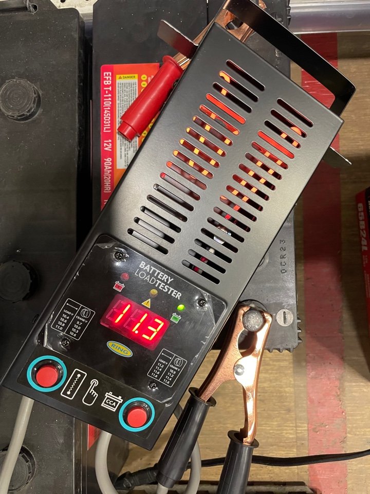

image-10-05-21-10-12.thumb.jpeg.a9ed7106ff9de70fd4b44493061c6eff.jpeg НРЦ 12,89 , Сопротивление 3,37 , ССА 890.
Желтая после ЗУ и отстоя около суток
534452265_image-10-05-21-09-13-1(1).thumb.jpeg.7c6afb860b612461b3871b8b70ea999c.jpeg  НРЦ 13,19 ,Сопротивление 3,35,ССА 895 .

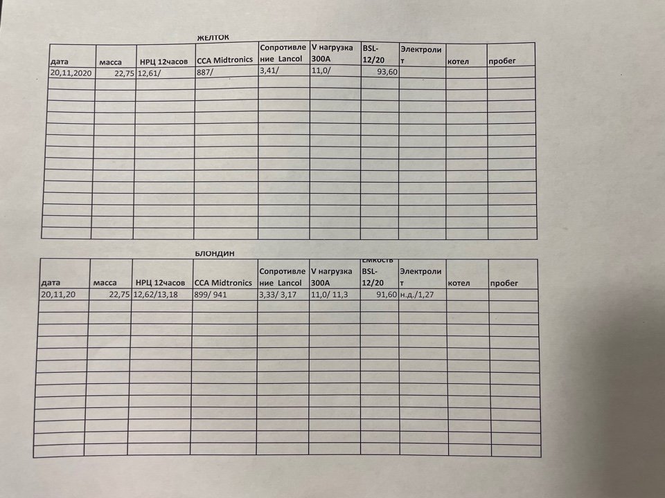

Вот так вроде за пол года получилось .( Сопротивление /ССА)  Нагрузка и емкость  в процессе эксплуатации пока не измерялись
                                Изначальные на складе               Перед установкой            Через 6 месяцев
         Белая                3,33/899                                          3,37/890                              3,45/870
Желтая(ЗУ)               3,41/887                                           3,17/945                              3,35/895
Пробег на этих аккумуляторах около 14 000 км.

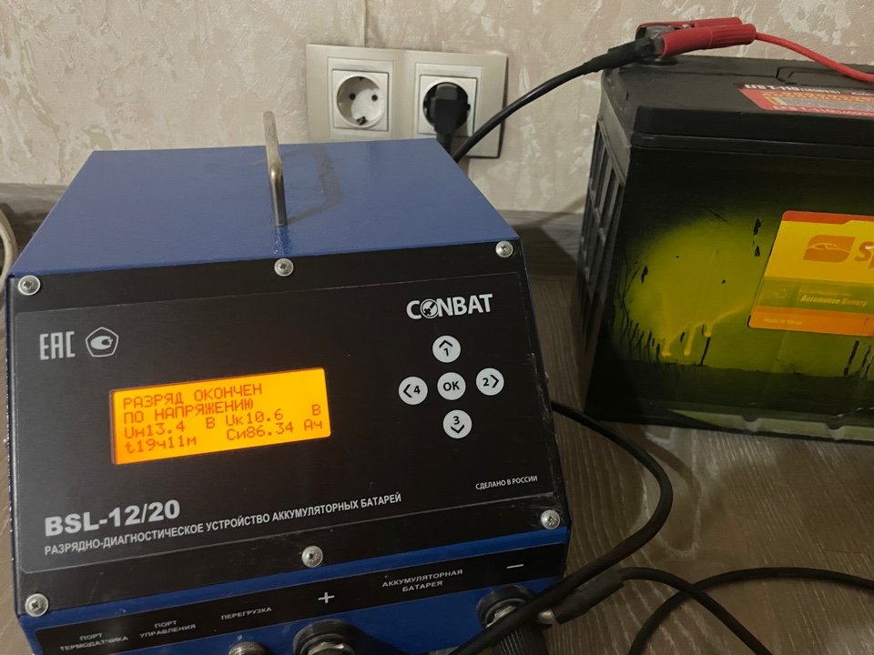

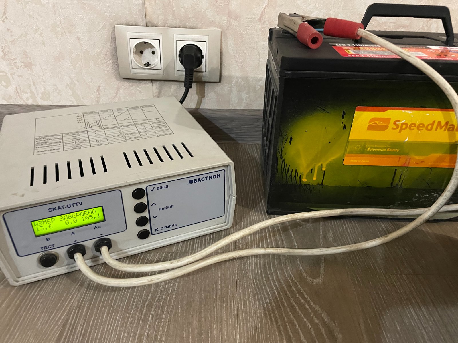

Во первых пришлось 2 раза разряжать батарею по причине сомнения в цифрах Ската .
Приборчик хороший , точный на новых батареях , но несколько раз замечали некорректные цифры при проверке б/у батарей Скатом , ну и конечно именно сейчас он показал свои способности .
Так как изначально использовали Скат (  BSL на тот момент был на поверке ) , то и после года эксплуатации поставили на Скат батарею , но вот тут Скат выставил себя не в лучшем свете , пришлось затем ставить батарею уже на BSL .
image-24-11-20-08-05-3.thumb.jpeg.f899b226afb4aaa35935b1507842acc4.jpeg  новая батарея 7 декабря 2020 года Скат
IMG_6612.thumb.jpg.a5c228063b45fa3c44a7a17cba981fdb.jpg  декабрь 21 года , Скат
image-08-12-21-07-17-2.thumb.jpeg.2ae52eefc8f9e27c0b79aa76ca770005.jpeg декабрь 21 BSL
