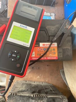

В связи с возникшей необходимостью замены аккумуляторов  появилась идея на практике проверить  полезность ЗУ .
Суть эксперимента : на автомобиль будут установлены одновременно 2 одинаковых аккумулятора , в процессе эксплуатации один из них будет заряжаться от внешнего ЗУ , вторая же батарея будет жить полностью своей жизнью . Периодически будут производиться замеры параметров аккумуляторов .
Автомобиль NISSAN PATROL Y61, штатный мотор TD42, 2013 г.в , активно используется  предпусковой подогреватель WEBASTO .
Забыл нагрузку в этом году белой батареии ( завтра сфотографирую )
Ну и заполню таблицу со всеми цифрами .

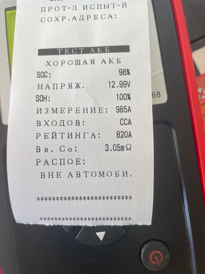

Vбат=12.99В ?? Сколько времени как снят с ЗУ/генератора ?
3 часа назад, Farid_kzn сказал:
21 января снята с ЗУ после разрядного теста , далее отстой до 24 января в этом же помещении плюс 25 градусов  , 24 января поставили в багажник и батарея поехала в место , где тестер . Забрать из багажника батарею забыли ,простояла ночь в машине при минус 20 ночью , на следующий день ее все же доставили до места и поставили просто отогреться до комнатной температуры . И далее вчера появились эти цифры 12,99 .
Итого 5 дней , из них одна ночь при температуре минус 20
