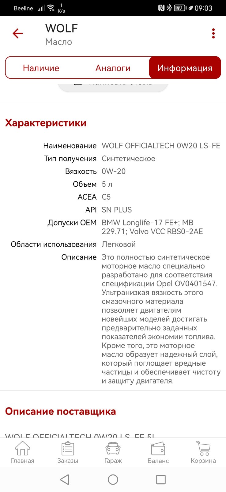

Всех приветствую, озадачился выбором масла. Что скажете про Волф? До сегодняшнего дня никогда о таком не слышал.
10 минут назад, Стас68 сказал:
Хорошо же! Подделывают популярные и дорогие масла. Особенно сейчас, самый чёс у подонков.
Если вы выбрали именно WOLF OFFICIALTECH 0W-20 LS-FE (арт. 8339370, 8339479), то посмотрите ещё на абсолютную копию CHAMPION OEM SPECIFIC 0W-20 LS-FE (арт. 8232664, 8232763).
Спасибо, посмотрю

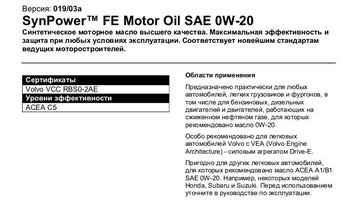

Кстати, в том же Автодоке есть Valvoline SYNPOWER FE 0W20 арт. 872584.
VALVOLINE SYNPOWER FE 0W-20.pdf
