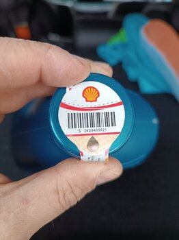

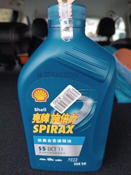

Заказал литрушку этого масла на Озоне. Стало интересно, что за масло заливают в коробку-робот. Не было у меня раньше машин на автомате =)
Жидкое, темное, золотисто-красного цвета. Пахнет трансмиссионным маслом и подсолнечным одновременно)

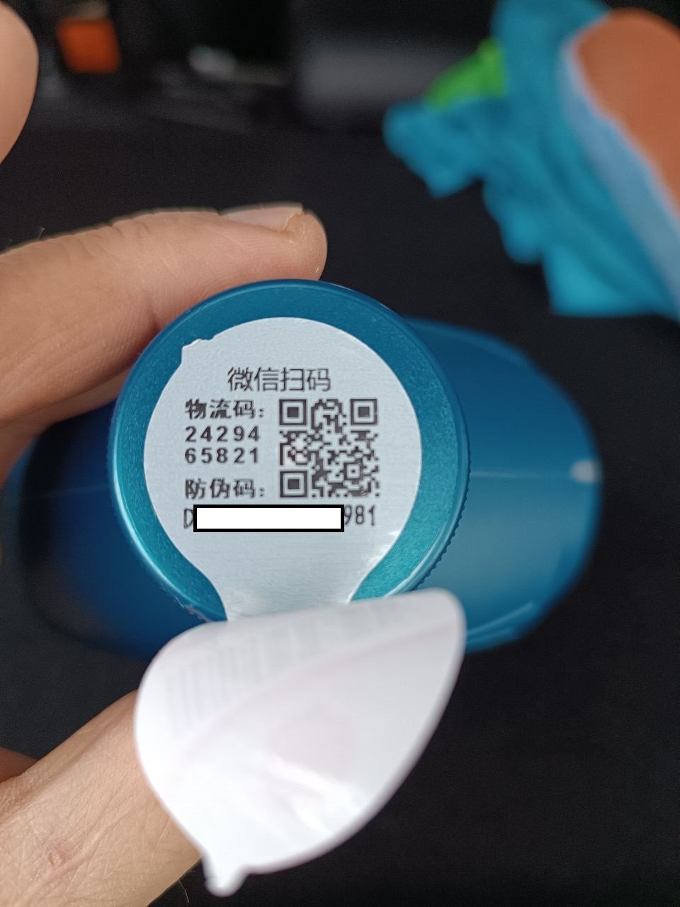

Под наклейкой с капелькой на крышке расположен QR-код, который ведет на китайский ресурс http://p.url.cn/0R*R/+4D4P8H+NH1FQ+, он у меня не открылся.
На сайте Shell Shell Anti-Counterfeit System 16-ти значный код распознался.

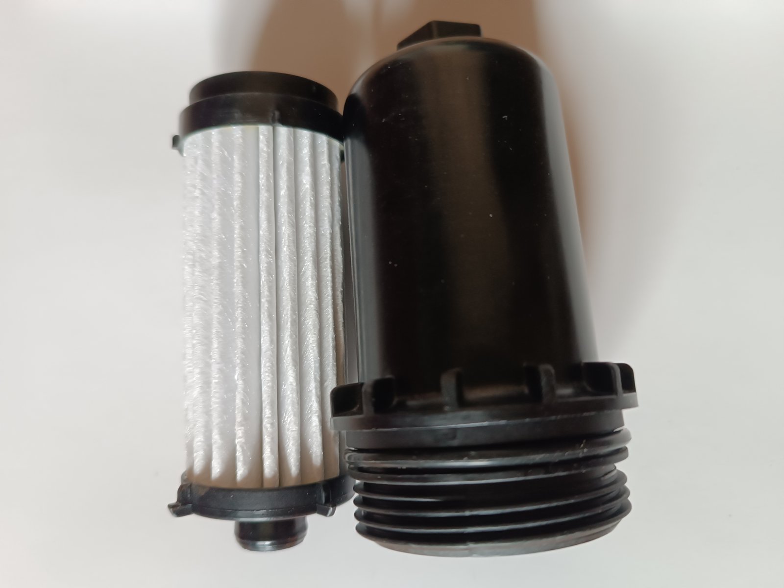

mxt33 а артикула фильтра нет случайно?
Styler
19.06.2024 в 15:29, Styler сказал:
Должны быть такие 151100002  - фильтр-картридж, 151100008 - корпус фильтра.
Вскрыл литрушку, визуально масло тоже самое, что покупал на Озоне. На фильтре номер 151100002 выбит, а вот на корпусе 151100008 номера нет, там только такая маркировка PT800005
