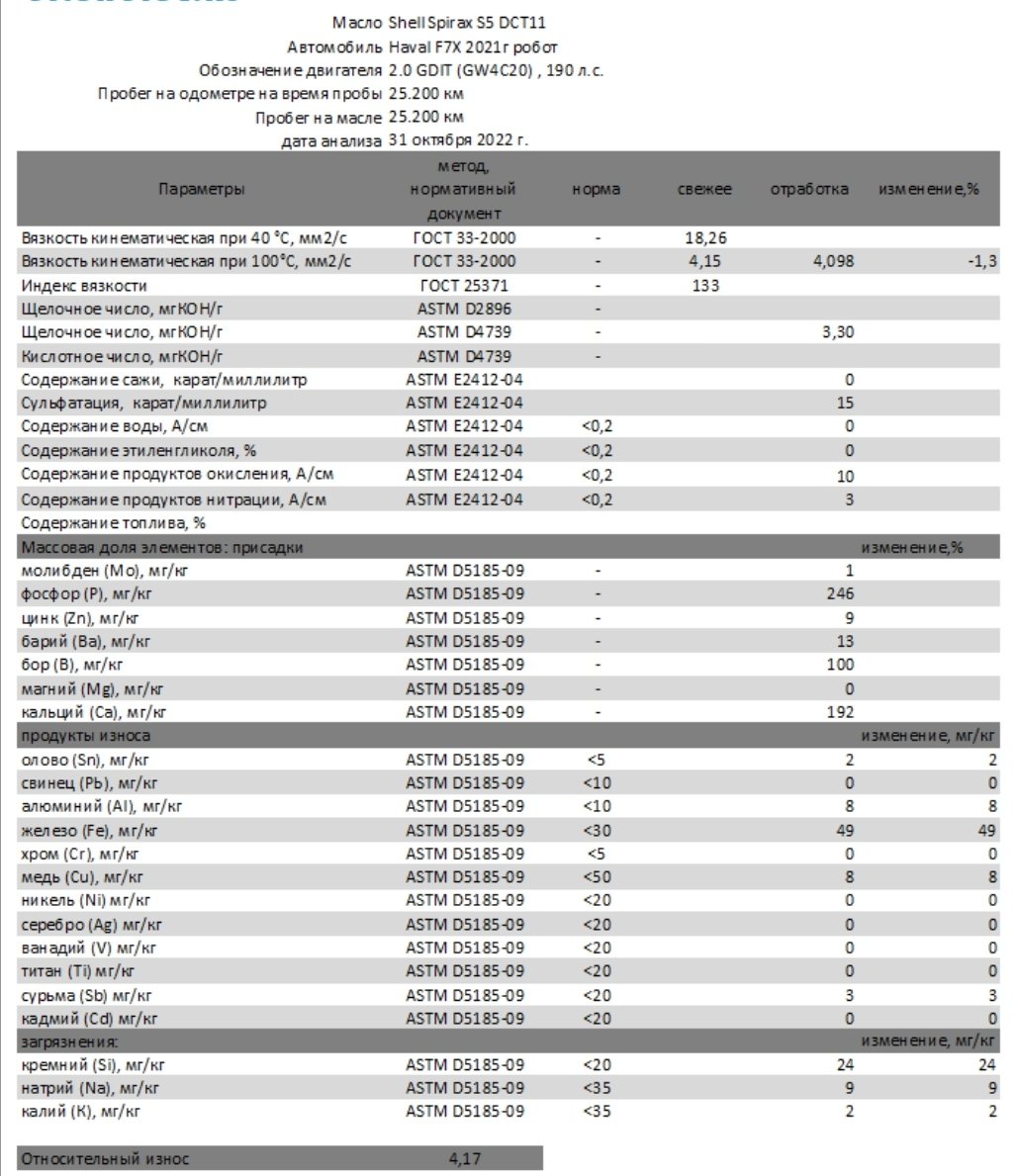

Update: коллеги сделали тест
http://www.[censored by bot]/viewtopic.php?t=6907
₽5.250 за 4 литра в Московском регионе на 16 мая 2023 года.
Вполне приемлемо, как мне кажется.
Результаты теста, просмотренные там же у коллег, на фото.
