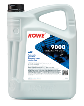

Привет , в коробку ASIN A340E  (4 speed) необходим продукт ROWE HIGHTEC ATF 9000 (артикул 25020)
объем , если я не ошибаюсь от 7,3 л  до 8,8 л(?!).
Он имеет допуск DEXRON IIIH и Toyota T-IV/JWS 3309
(Это допуски разных производителей GM и Toyota)PI-ROWE-25020-DE-25052020.pdf

Алексей, ТС с Хабаровска. Этот артикул ему не катит.
В "большой тройке" лучше искать по 25020-0050-03 или 2502053803, что впрочем одно и тоже.
Интересный ход... - "проталкивание продукта"
