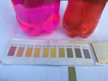

Поделюсь своими результатами: pH 7.5 проверял как электронным китайским прибором, так и лакмусовой бумажкой, рефрактометр показал -43 градуса. Машина 2012, пробег 52тыс. км. залит оригинальный антифриз Toyota.
RAV4 2013 175000 km на бумажках 1,2 разная концентрация лимонной кислоты ,3 вода из чайника , 4 новый Toyota SLLC  и 5 заводской SLLC
Изменено пользователем Rev42

На днях сделал частичную замену G 12++. Радиатор не трогал (клещей для хомутов у меня нет), только снял возвратный шланг с бачка (в нем оказалось примерно 875мл старого) и воткнул в бутыль. Заполнил бачок, запустил мотор. Когда закончилась предпоследняя бутылка (1.5л, две бутылки перед этим подогрел, для того и переливал) подставил ее -  текло практически чистое. Заглушил. Осталась еще половина последней бутылки.
Цвет слитого даже из бачка лишь слегка другого оттенка, может и есть некое помутнение. Никаких осадков за неделю отстоя не наблюдается вообще. Никаких промывок и прочих старорежимных извращений.
Антифриз прожил в машине > 10 лет (как я понял, поставщиком тогда был Sintec), первую половину исключительно толкался в питерских пробках в часы пик.
PS Цвет нового, как и у Rev42, как разведенная марганцовка.  В слитом присутствует то же изменение в сторону красного, но  гораздо-гораздо меньше, заметно если под углом на поверхность смотреть. У меня отработка почти как у нового Rev42 (если сравнивать с  изображением на мониторе. Пробег у меня намного меньше. Решил поменять по возрасту) и смотреть на просвет.
PSPS Весь процесс занял около 15мин. Через год или 2 повторю,если доживем, аналогичная жидкость от Синтека уже была закуплена.
