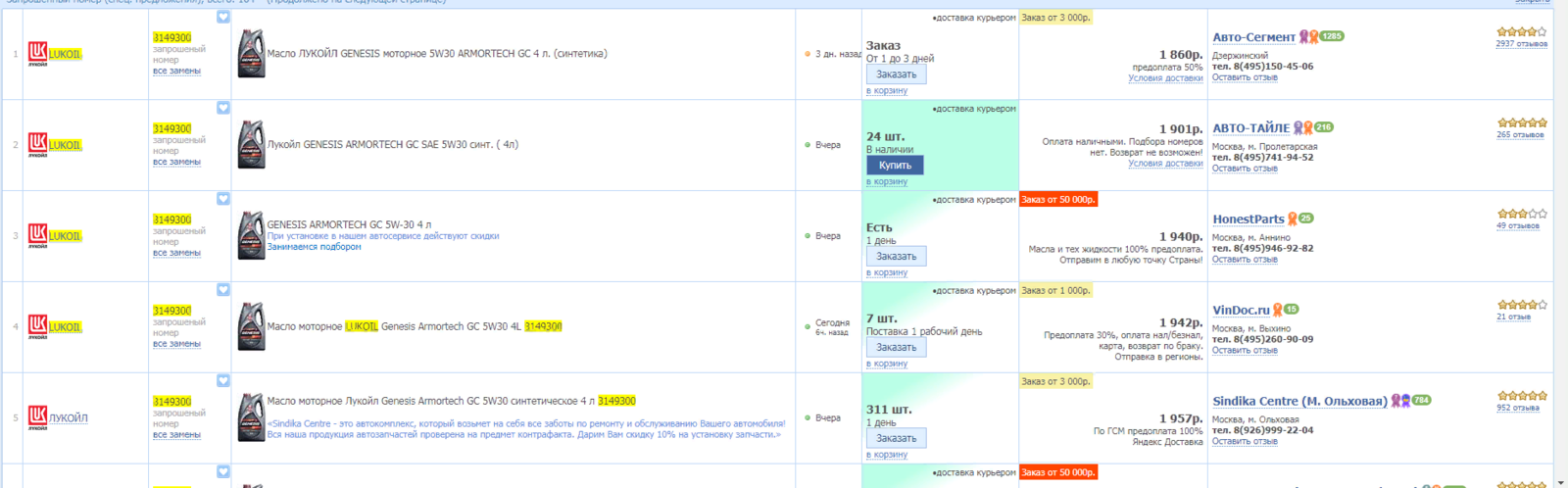

Поздно увидел эту тему, только сегодня в метро а5 FD закупил литрушки по 269р. Имеем Вольво s 40 допуск а 5 и 6 литров в картере. Цена огонь, 1600р и замена раз в 5к, дёшево и всегда свежак. Это все начитавшись Оил клуба, всегда голосовал за Лукойл перед всеми знакомыми. Но тут опять сюрприз, я понимаю что тут а5 хорошо мешают но все же, Научаться этот с3 мешать и вместо а5 будет сюрприз. Что можете порекомендовать бюджетное, но 100% хорошее масло, а5 на замену раз в 5 к? Или переходить на именитые бренды и менять на 10к? По цена примерно одинаково выходит. Просто вот эти качели напрягают.купленное соответсвенно залью, кстати, сейчас катаю это же масло, а 5 генезис, если интересно при замене могу отослать на отработку и тд, мотор 2,4 5 цилиндров, как это делается и цена вопроса.

Цена за 4л. - около 2400 и это с моим опт4.
Нет, Лукойл, это для меня, исключительно "масло по акции" и только ;-)
Вот тогда, да, надо затариваться по крупному ! И как правильно заметили -пораньше менять - не жалко за скидочные цены.
8 часов назад, Vandiesel сказал:
Посмотри тут есть телефоны где подешевле...
