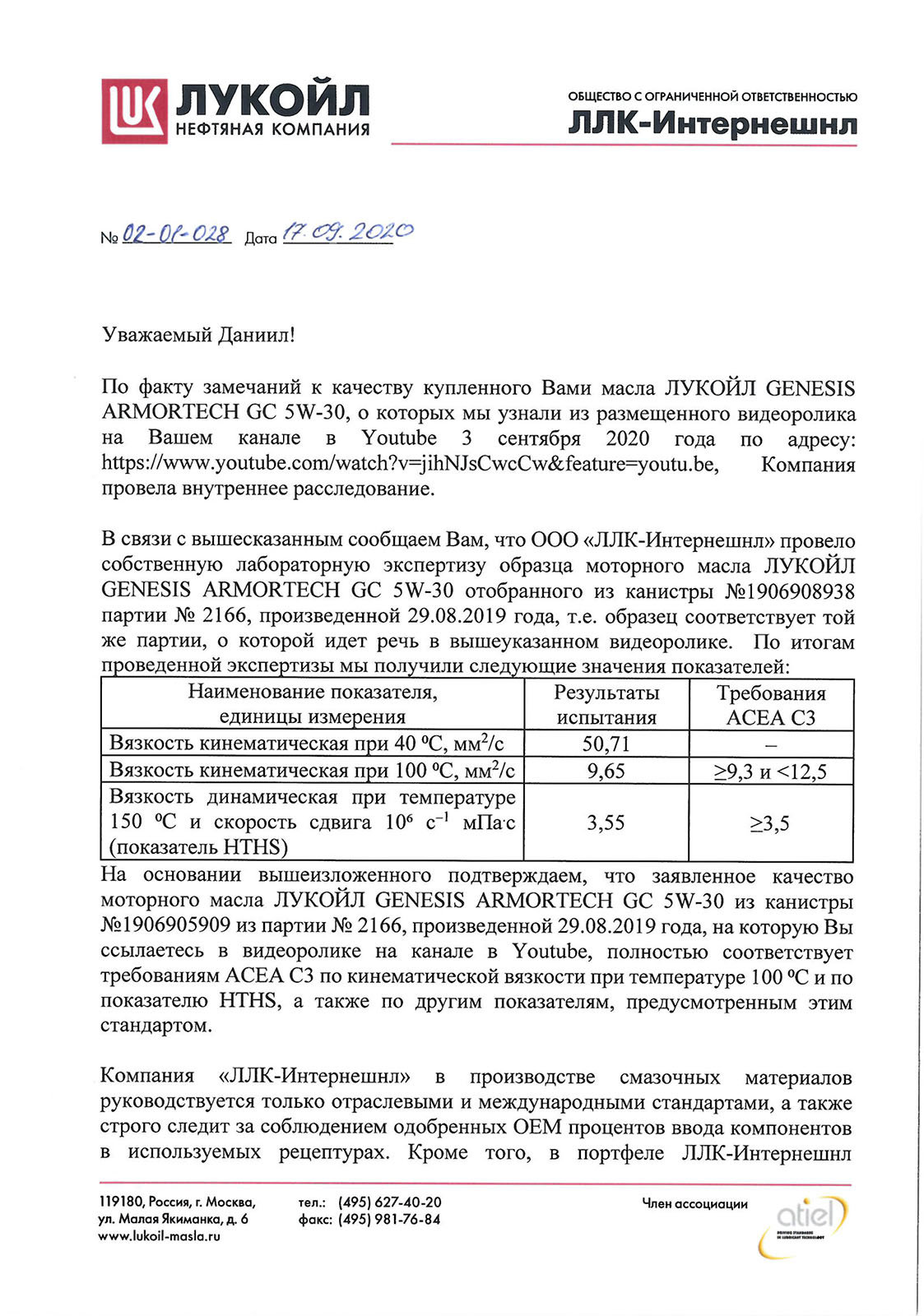

17 сентября 20206 г Автор Популярное сообщение Закреплён Официальный ответ Лукойл Смазочные материалы. Документ от Лукойл с пояснениями, что масло этой вязкости может быть с HTHS >=3.5. Документы в виде .pdf: Исх. письмо в Иванов Даниил Ответ ЛЛК-Интернешнл в адрес OIL-CLUB по ЛУК....pdf HTHS (BO vs VM) v4.pdf
17 сентября 20206 г 2 минуты назад, SAE20 сказал: 3. У вас утрачен даже доступ к образцу! Ну я бы не стал так говорить 3 минуты назад, SAE20 сказал: Но даже пункт 1 я готов "простить" - о чем уже писал раньше. Я не говорю о качестве масла в плане пригодности. Мы обсуждаем соответствие заявленным допускам и спецификациям. Только об этом. 6 минут назад, SAE20 сказал: Пункты 2 и 3 говорят о хорошем уровне понимания физической химии масла. В чем я не сомневаюсь для этой компании. Но что меня скорее приятно удивляет. У нас же было уже недавно такое масло C3, только они там промахнулись покруче. Наши сомнения не на пустом месте родились.
17 сентября 20206 г 3 минуты назад, СИНТЭКС сказал: Ну я бы не стал так говорить Я не говорю о качестве масла в плане пригодности. Мы обсуждаем соответствие заявленным допускам и спецификациям. Только об этом. У нас же было уже недавно такое масло C3, только они там промахнулись покруче. Наши сомнения не на пустом месте родились. Про образец - пардон, я так понял из обсуждения, что у вас нет его. Но если есть из партии - можете еще раз "подобное" масло отправить на HTHS и все будет "ярко". Если ваш HTHS окажется для C2 (а вдруг - еще хуже?) - то что же :) Тем не менее, я думаю что это скорее* C2 (смотрю критично, но допускаю и уникальную рецептуру). Ну или C2>C3 на грани, как и указано - с использованием защуения определенным образом (еще раз - вам раскрыли не все детали, загуститель тут даст только часть эффекта, но раскрыто направление "оправдания" довольно честное и убедительное). В этом заявлении компании я вижу скорее заявление для рынка. С этим заявлением будут согласны и Total и Shell. Даже если вы ставите его под сомнение. Потому что "приемы" есть, а вот зачем - вопрос второй и главный. Что касается вообще соответствия надписям на банках - вы мое мнение знаете. По параметрам и по ICP это масло мне нравится, но этого мало. Хорошее умное масло, с PAO, набором груп. Реологически этот тип загустителя - скажем так - лучше для колец. А уж в коктейле с маловязким - вообще супер (если там действительно он).

17 сентября 20206 г 11 минут назад, SAE20 сказал: Даже если вы ставите его под сомнение. Конечно ставим. Я же дал Вам ссылку на предыдущее неординарное решение. Повторюсь, мы не обсуждаем пригодность этого масла. Я сам в начале написал: 03.09.2020 в 12:32, СИНТЭКС сказал: Шутки шутками, а масло для японо-корейцев зачётное на 200 часов. Шикарная сера. Я быв зиму эту партию залил. Отличный недоильзак.

17 сентября 20206 г Мне ответ понравилься, с учетом мнения SAE20, такое может быть получается. Более важна и влият на расход вязкость при 100, если она мала и есть HTHS, то вполне подходит!
17 сентября 20206 г 4 минуты назад, Евген 48 сказал: Красивая сказка, лучше чем первый раз Уверен, что сказка былью является. В первый раз явный косяк был. А тут можно же проверить, ну в теории. Более того, такое не только с этим маслом от Лукойл, есть ещё одно, с высоким HTHS, но низкой вязкостью. 2 разных масла накосячить риск стремится к нулю. В общем Лукойл не зря с крупными производителями авто работает на ОЕМ. Уровень. Изменено 17 сентября 20206 г пользователем Lacoste
17 сентября 20206 г Популярное сообщение 9 минут назад, Lacoste сказал: Уверен, что сказка былью является... Да я вроде никому тут своего мнения не навязываю и никого не цитирую. Считаю просто охренительным осенним косяком все эти партии масла, за которые они "отдуваются", при этом сейчас это делают красиво. Как я понял, большинству достаточно письмеца какого то маркетолога, и красивого фирменного буклетика, ну ну. Изменено 17 сентября 20206 г пользователем Евген 48
17 сентября 20206 г 1 час назад, Dimmy сказал: Достойно ответили. А, главное, все разъяснили. Приятно, когда компания повернута к покупателю лицом. Но я, пожалуй, пока на мобиле посижу
17 сентября 20206 г 33 минуты назад, Евген 48 сказал: Красивая сказка, лучше чем первый раз Правдоподобнее...
17 сентября 20206 г Автор Лукойл крупный партнер Infineum, в данном масле пакет присадок Infineuim 6080A. Evonik здесь по рецептуре нет. Загуститель должен быть все таки Infineum SV Зачем тогда последующие партии в Лукойл делали вот такой вязкости? Это уже говорит о том, что вязкость то 9.7 то 11.8. Свое мнение я оставлю при себе, что бы не влиять ни на чей выбор, слишком велико влияние моих слов для масс. А я действительно могу ошибаться и не знать всей кухни. Догадки высказывать нет смысла.
