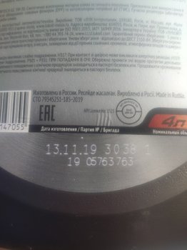

Дата изготовления позже рассматриваемой в теме, партия другая.
Проехал около тысячи километров, сливать надо?
