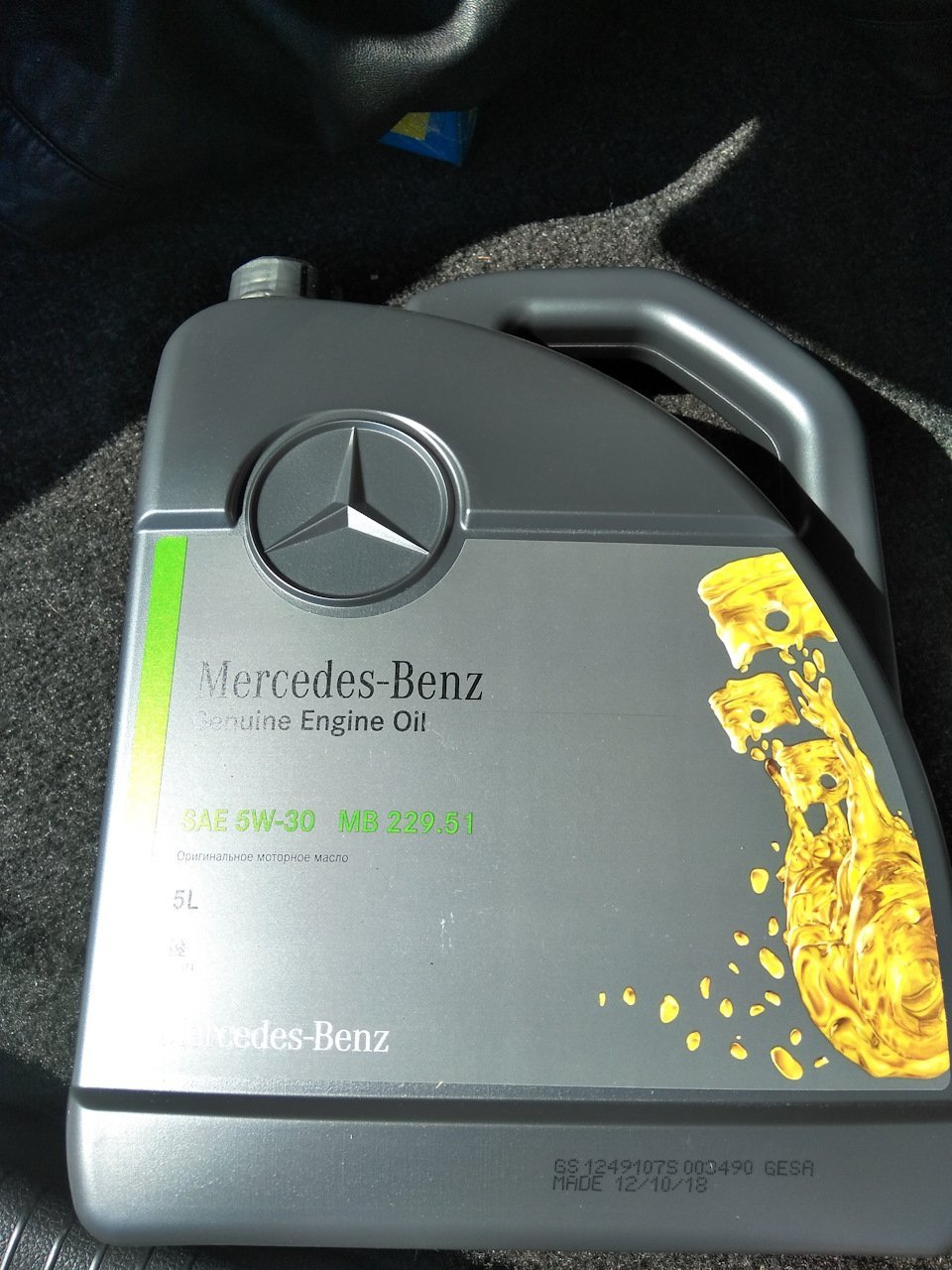

Здравствуйте. Ранее лил в дизельный Евро 5 (Двигатель OM651.950) микроавтобус W447 Mercedes, 9 литров масла Mercedes 5W-30 A000989760213BLER с допуском MB229.51 (говорят что Лукойл делал эти масла).
Хотел бы узнать для следующей смены масла что рассмотреть. Авто в Краснодаре используется и в основном только летом и только по трассе 110+ км/ч. Тут тепло летом до +36. Пробег у авто 55тыс (брал новой).
Подбор на сайте Лукойла выдаёт LUKOIL GENESIS ARMORTECH GC 5W-30. Для моего случая подойдёт или что-то иное искать.
Спасибо.
P.S. Основная машина электрический VW E-golf, ему масло не нужно, поэтому тему масла я запустил и не разбираюсь.
E-golf у Лукойла есть привычка не выдерживать вязкость около 12, а у вас дизель, да еще нагруженный автобус, я бы вообще перешел на MB 229.51 5W-30 от любого другого производителя.
Здесь их много, выберите любой доступный вариант.
