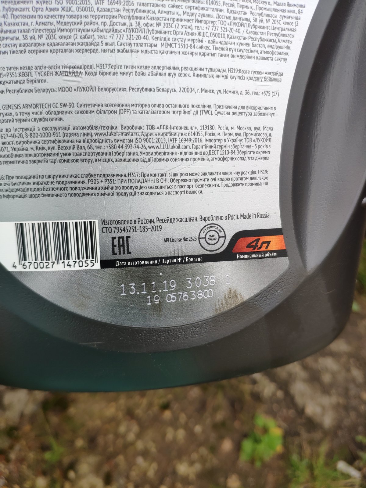

Так паспорт качества выложили вверху, по нему это ACEA C3 вязкости 9,73.
1 минуту назад, torcon сказал:
Может в шапку его добавить, а то теряется на просторах темы.

а как тогда паспорт на партию получить?
в письме я просил паспорт на партию.
наши буквально все это прошли на 13-14 странице,обратились в службу поддержки, они дали паспорт партии, все совпало с анализом.
Загадочно представитель молчит...настораживает.
Написал в поддержку тоже запросил паспорт качества.
3 часа назад, torcon сказал:
тешу себя надеждой, что это была ошибка блендера в партии 19г.в. У меня 20г.в стоит  ждет
