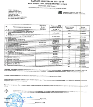

4 сентября 20206 г torcon прислали паспорт на эту партию!) Лаба не наврала. Совпадение в пределах погрешности... Ну и это, они уложились в свои нормы СТО на это масло. P.S. А допуски точно реальные на него, а не соответствие? Может мы чего то не знаем? Что то они пошли по пути ZIC. Пишут одно на канистрах, а льют так, как считают нужным. Вязкость меньше и т.п. Изменено 4 сентября 20206 г пользователем Lacoste
4 сентября 20206 г 6 минут назад, a-ha сказал: Т.е. КВ100=9.73 никого там не смутило? Их смутило бы, если бы было меньше 9.3. А так уложились в нормы СТО свои... Отсюда и вопрос про допуски.... Они реальные? Или это просто соответствие (просто звездочку не нарисовали)...? ZIC тоже "рисует" допуски на X7)) А по вязкости как то не укладывается в них.... Изменено 4 сентября 20206 г пользователем Lacoste
4 сентября 20206 г p.s. Для себя решил - завязывать с Лукойл в плане 5w30 А3\C3. У них свое видение взякости... А5 5w30 и А3\C3 0\5W40 у них в норме. Тут особо не разгуляешься, как с 5w30 А3\C3 (сделать C2\A5)...
4 сентября 20206 г 39 минут назад, Lacoste сказал: Ну и это, они уложились в свои нормы СТО на это масло. P.S. А допуски точно реальные на него, а не соответствие? Может мы чего то не знаем? Что то они пошли по пути ZIC. Пишут одно на канистрах, а льют так, как считают нужным. Вязкость меньше и т.п. Я уже раз 10 писал про их паспорта: они не знают спецификаций и допусков, им главное уложиться в SAE J300. Если тридцатка, то KV100 от 9,3 до 12,49 сСт. А дальше гори всё огнём...
