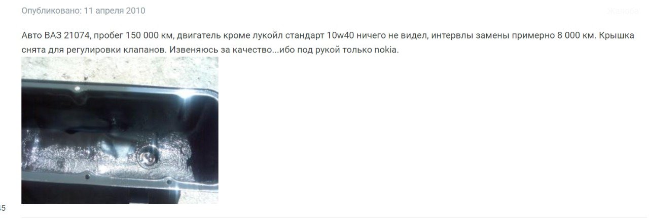

хочу в плане сложности темы "показатели нового масла и ресурс ДВС на этом масле" прикрепить отзыв про масло Лукойл СТАНДАРТ 10w40, найденный где-то в Интернете (да не сочтут модераторы это оффтопом). Понятно, что для масла с щелочным 6 не стоит применять 8000 км интервал замены, но самое примечательное, как по мне, так это то, что ДВС жив до сих пор после 150 000 км на таком скромном масле. Понятно, что этот шлам в итоге угробит двигатель, но не так скоро, как можно было бы ожидать. И мы в лаборатории проверили значения концентраций элементов в новом масле, вариации с паспортом качества заводской лаборатории составили 10%, что хорошо...по этим соображениям мне кажутся опыты Белковода и даже прожарщика Сергея более интересными, чем просто ковыряние в анализах новых масел, особенно, если учесть, что вроде по данным SAE20 многие из крутых современных ингредиентов новых масел и не увидишь в обычном анализе, практикуемом в клубе...последней фразой, конечно же не хочу умалять подвига всех, кто тратит свои кровные на эти анализы и изучает тему похлеще профессионалов-трибологов, масленщиков. и соглашусь с прочими, что нынешний вариант кучи генезисов (HK,JP,VN  и прочих) вообще не в тему. с люксами раньше просто было и понятно...

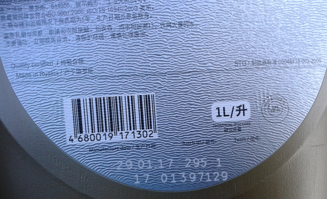

вот несколько лет назад такое масло получил через эмекс, потом не помню где (в техподдержке Лука или тут на форуме) узнал, что это была партия, сделанная для Китая, но туда почему-то не попавшая и вот...никто ничего не изымал :)
а масло то нормальное было, даже с молибденом, судя по анализу, сделанному в нашей лаборатории, да и по паспорту качества не плохое маслице...
