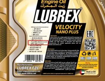

Масло заявлено как: ACEA A3/B4; MB 229.5; VW 502/505; BMW Longlife 01; Porsche A40.
Заявленный допуск: Масло заявлено как: ACEA A3 / B4; MB 229,5; VW 502/505; BMW Longlife 01; Porsche A40.

там на банке указаны все спецификации мира, их перепечатывать не стал ибо это ошибки...

torcon в Эмиратах знают толк в допусках:D
Оно не то что 229.5 не проходит, оно и ACEA A3/B4 не соответствует если смотреть на современные требования ACEA.
