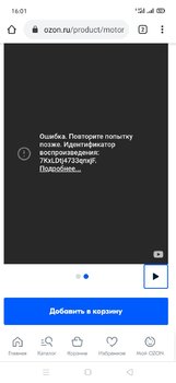

Евген48 27 130 Опубликовано: 10 августа 2020 Поделиться Опубликовано: 10 августа 2020 Lubrex кстати, на озоне есть какое то видео, выдаёт ошибку, ну это так, чтобы в курсе были 0 Цитата Ссылка на сообщение Поделиться на других сайтах

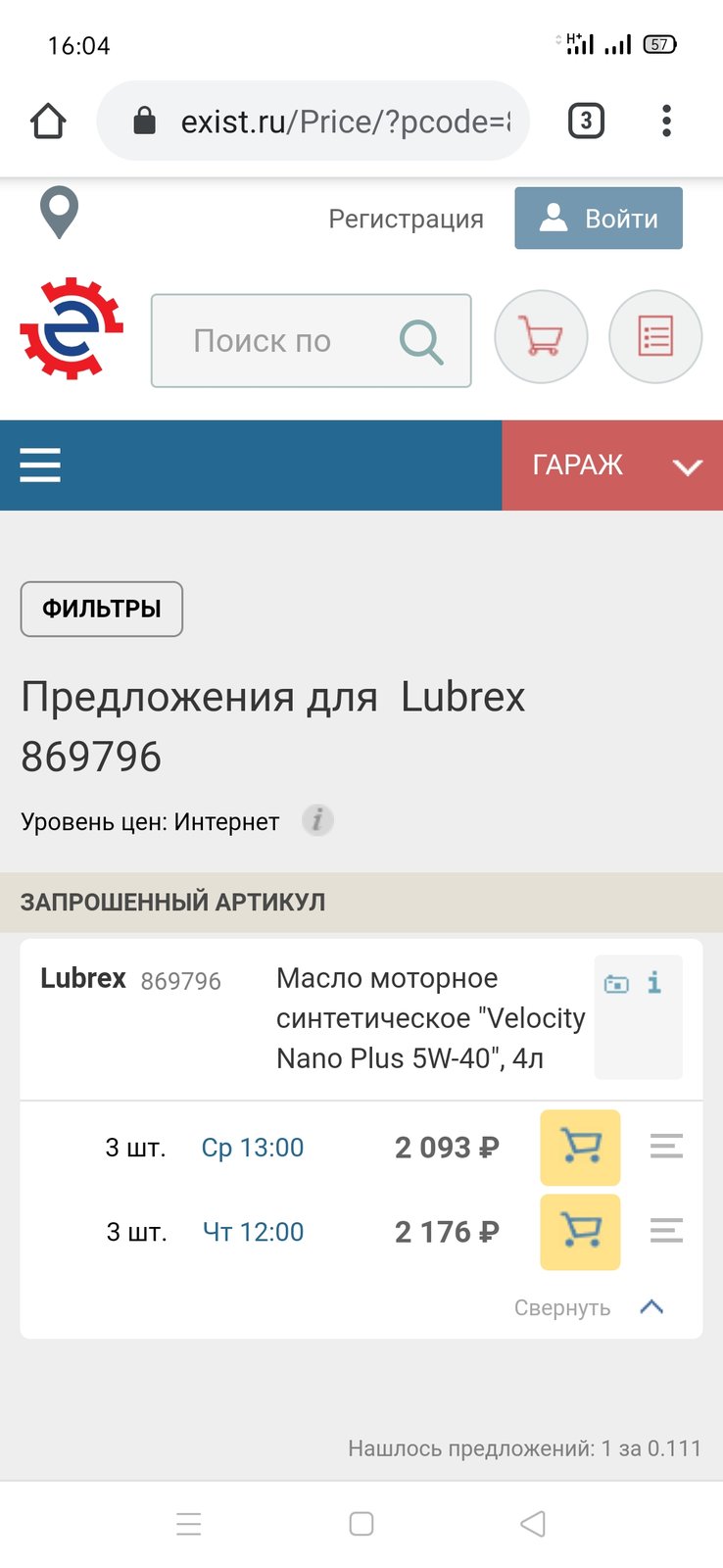

Евген48 27 130 Опубликовано: 10 августа 2020 Поделиться Опубликовано: 10 августа 2020 20 минут назад, Lubrex сказал: Евген 48 Уважаемые, у нас в Наличии было более 1 го контейнера легкового сегмента (где то 1300 коробок) - 27 000 литров и 1 контейнер грузового сегмента. На данные момент еще едут контейнера. Поэтому на счет наличия Вас не много дезинформировали. Если честно, даже и не знаю, кому дезу подкинули, вот так на экзисте 0 Цитата Ссылка на сообщение Поделиться на других сайтах
Lubrex 9 Опубликовано: 10 августа 2020 Поделиться Опубликовано: 10 августа 2020 Евген 48 Очень странно, исправимся. А касаемо ОЗОНа посмотрим обязательно. 0 Цитата Ссылка на сообщение Поделиться на других сайтах
Евген48 27 130 Опубликовано: 10 августа 2020 Поделиться Опубликовано: 10 августа 2020 3 минуты назад, Lubrex сказал: Евген 48 Очень странно, исправимся. А касаемо ОЗОНа посмотрим обязательно. А вы говорите... Не всё так гладко в арабском королевстве 0 Цитата Ссылка на сообщение Поделиться на других сайтах
