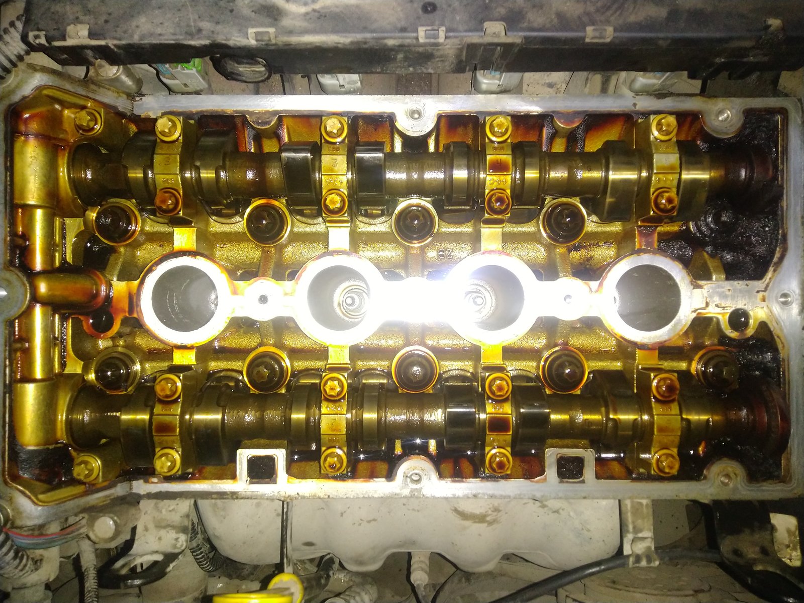

1. Пробег 204 813 км
С 14 000 км и по сей пробег масло заливалось в соответствии с допуском dexos2 Liqui Moly Top Tec 4600 5w-30
Интервалы замены 8 тыс км - 12 тыс км
2. C 14 тыс км по 80 тыс км машина эксплуатировалась в городе
С 80 тыс км и по настоящий пробег эксплуатация по трассе
3. Причина вскрытия замена потеющей прокладки клапанной крышки, замена прокладки теплообменника ( болезнь данных моторов). Хочется отметить что рабочая температура данных моторов 100-105, считаю что это не очень хорошо.
Прошу совета как избавиться от этих отложений, какова причина, стоит ли переходить на другие марки?
В углах никак, кроме механически. Потом BG109 по инструкции за пару раз отмоете
А вообще не думали прошиться на евро2 и холодный термостат без подогрева?
1 час назад, genrish сказал:
Да решаю этот вопрос, спасибо за информацию.
Я так понимаю масло гидрокрекинг не справляется с температурным режимом, или же всё таки интервал замены, не может оно работать свои заявленные 15 тыс км.
Интервал-основная причина как мне кажется
Конечно, масло таких допусков продержится около 200-250 моточасов максимум, дальше уже пора менять, если бороться за чистоту и минимальный износ. Это городским пробкам часто получается каждые 6-7 т.км.
Здесь на лицо перекаты, затянутые интервалы смены. А так - можно и гидрокрекинг использовать, но разумно, 5-7 тысяч км в городе, до 230-250 моточасов максимум. Лучше проще, но чаще. Хотя и ПАО с эстерами, нафталинами тоже чудес не сотворит. Допуск на сбережение систем доочистки выхлопа, тут нет такого ударного пакета присадок и высокого щелочного числа.
Можно и Neste Pro C2/C3 попробовать, оно недорогое и качественное, хорошие компоненты базы и состав присадок в норме. Стоит 2100-2200. Это к примеру

Max-zibit , перейти на Лукойл Люкс Синтетическое 5w-30\40 и менять раз в 7.500км.

Если не ошибаюсь, то ваш ДВС предыдущая версия двигателя моего авто(f16d3). Поршневая точно одинаковая, тк кольца недавно ставил себе от такого как у вас двигателя. Эти двс ресурсные, нужно лишь масло менять вовремя. Если городской режим то 5-6ткм, по трассе можно и 12ткм..по часам лучше ориентироваться.
53 минуты назад, Hant86 сказал:
Скорее следующая версия... У Chevrolet он вроде обозначен как F16D4...
avignon про ДВС в шапке я думал, что такой же как на Опель Кадет стоял.
Z16XER начал производится с 2007 года (с двумя фазорегуляторами).
09.08.2020 в 17:19, Max-zibit сказал:
Удалить отложения и часть лака (тряпкой щёткой и т.д.).
Заливал неподходящее масло и  перекаты на малозольнике
Перейди Liqui Moly Special Tec LL 5w-30
Походу Декстрон2 при малейших перекатах залечивает неплохо, даже несмотря что это Ликви.
Перешел с С3 на А3, это безобразие прекратилось.
