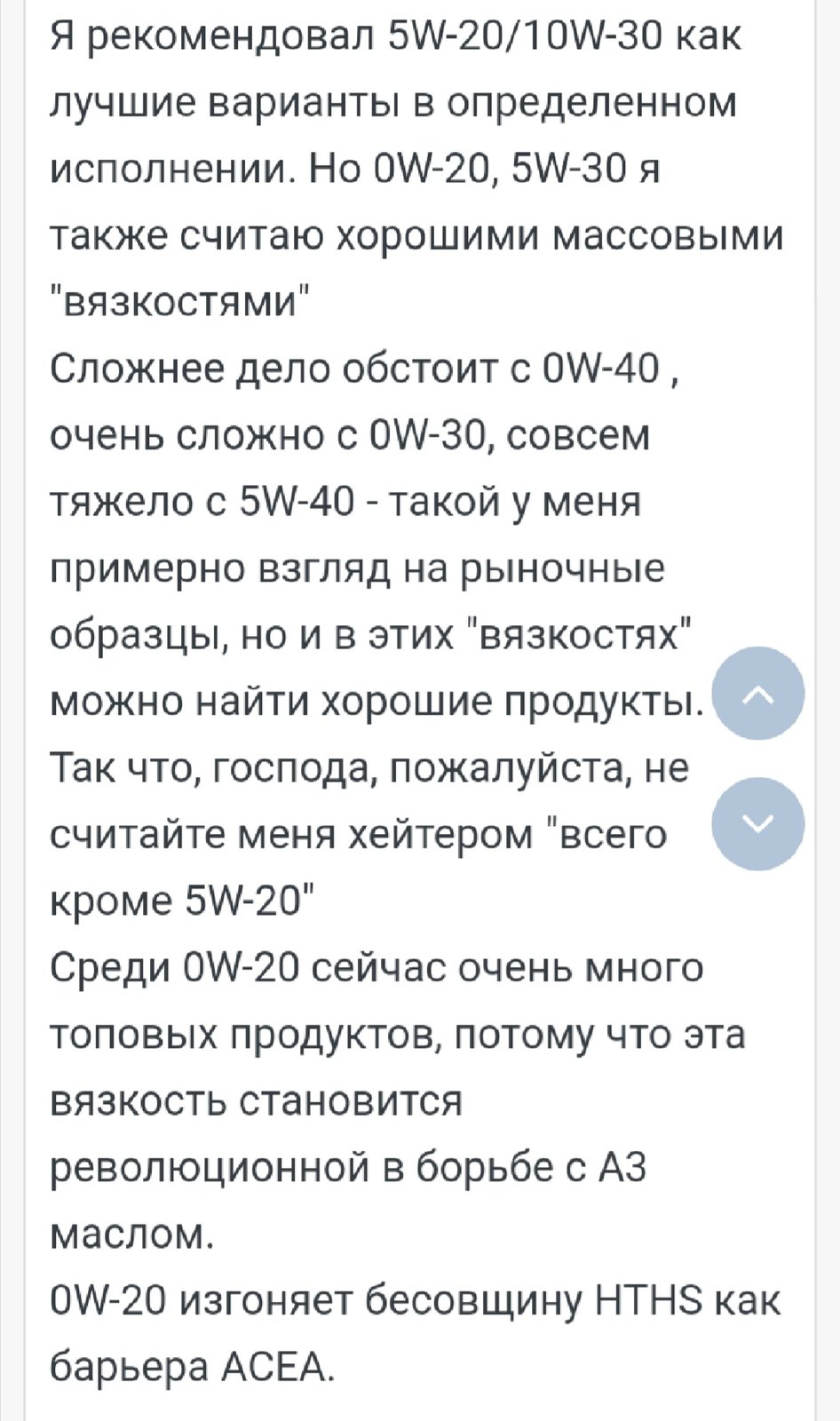

Вообще, главное чего не стоит делать - это искать данные отдельно от контекста.
Я вижу большой ошибкой форума назначать виновных "быстро" (например загуститель) или вязкость. "Сожги ведьму". Потому я стал осторожнее писать - просто наблюдая как быстро находится виновный , начинается война сторонников 20 и противников.
Это очень оторвано от культуры производства и смыслов. Например - от рынка и культуры производства.
0W-40 , и 0W-30 не могут быть простыми - с точки зрения перфекционизма.
5W-20 и 10W-30 ILSAC - можно "смешать" в гараже без расчетов.
Это грубо - но примерно.
Для создания масел 0W-40, 5W-50, 0W-30, 0W/5W с HTHS > 3.5 хорошо бы использовать - mPAO, эстеры и тп
Большинство компаний не будут это делать (mPAO вообще никто не использует)
Разные базы, технологичные "загустители" и другие присадки делают раствор очень сложным.
Его стабильность при касательных нагрузках, сдвиговых, температурных - подвергается испытанию.
Рынок диктует - сколько надо вложить усилий на создание "хорошего" подобного масла.
И если хорошую 5W-30 можно еще как-то сделать случайно, то 0W-40 точно нет.
Обычно, это премиальная вязкость. Для некоторых компаний (это поймет инсайдер индустрии) 0W-40 что-то типа престижа. "Мы умеем делать безупречную 0W-40" - что сможет проверить только конкурент. Потребитель не поймет.
Заявка компании M1 создать безупречную 0W-40 (и не 1 рецептуру) - это доказательство лидеров рынка.
Так что отрывать вязкость от состава, рынка, культуры производства - довольно неправильно.
Контекст среднего общения :) что-то типа "все французские/итальянские автомобили - фигня" - может быть чем-то оправдан, но в общем, это не соверешнно общая фраза.
Найти 0W-40 хорошее легче чем 0W-30, а 0W-20, обычно, вообще лучше всего. Так сложился рынок 2019-2020 года.

Не бывает плохой вязкости в отрыве от особенностей рынка.
0W-20 в 2019/2020 по рынку лучше (технологичнее, надежнее) в среднем чем 0W-30.
При очень большом желании и рвении - найти 0W-30 можно.
С 2018 года - вся наука в области PCMO масел обслуживает 0W-20 как вязкость будущего.
Несмотря на это, с 1990х по 2015 - создание идеальных "вязких" было что-то типа престижа, потому появлялись иногда "идеальные масла" 0W-40.
Если убрать культуру производства, рынок, то никакой разницы качества-конечного-продукта между созданием идеальных 0W-20 и 0W-30 нет.
0W-30 потребует чуть большего внимания, расчетов - в области реологии (физики)
0W-20 потребует чуть большего внимания к трибологии (защите от износа) и меньше к реологии.
(0W-16 еще больше к трибологии и меньше к реологии)
