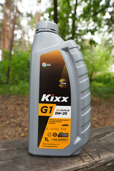

Kixx G1 5W-20 API SN Plus свежее за анализ спасибо тем, кто участвовал в его проведении Лыжник, fareastwood, SL1, Иван Z, Jaz, skorp777, Евген62, Dumus, and2949.
Образец для анализа предоставил официальным дистрибьютор смазочных материалов KIXX, ООО "Прада", г. Тюмень, масло в лабораторию отсылал я в запечатанной литрухе.

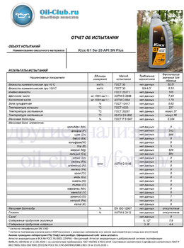

Масло заявлено как: API SN PLUS-RC, ILSAC GF-5.
1) Судя по вязкости при 40С = 50,5 - это густая 5W-20, если смотреть среди одноклассников по вязкости. В общем не экономичное, но крепкое.
2) Вязкость при 100С = 8,53 - масло удовлетворяет стандарту SAE J300 как "двадцатка".
3) Индекс вязкости = 145 - очень низкий. Предполагает наличие базового масла гидрокрекинговой очистки но 2й группы по API. В общем если коротко, масло такой же гидрокрекинг как все, просто густая база c низким индексом преобладает. В связи с этим уменьшается количество полимерного загустителя, меньше полимерных отложений, крепче масло в плане сдвиговых нагрузок, но как обратная сторона медали - ухудшаются низкотемпературные характеристики. Что мы в итоге и увидим по анализу.
4) Очень хорошие подвижки в плане минимизации зольности по сравнению со старыми API SN ILSAC GF-5. Зола всего 0,82%. Масло заточено под прямой впрыск. Если у вас японец или кореец с прямым впрыском, вы боитесь жаркого лета, то это масло более подходит чем 0W-20 и 5W-30. Оно по факту как 5W-30 (см вязкость при 40С), только с гораздо меньшим количеством загустителя.
5) Температура вспышки 237С - как раз ввиду того, что в большинстве использованы базовые масла высокой вязкости 6 cst. Масло очень термостабильно при высокой температуре.
6) Температура застывания не выдающаяся -37С - обратная сторона медали. Если вы живете в европейской части России, льете это масло зимой, все будет нормально. Для Сибири, считаю, что это масло без запаса. Чуть мороз переступит черту в -32С - ждите холодец в картере...  Поэтому зимой строго использовать до -30С. Хотя можно просто залить Kixx 0W-20 API SN PLus. Летом 5W-20, зимой 0W-20 - идеальный вариант.
7) Содержание серы низкое как у любого современного масла = 0,204%.
8) Пакет присадок Lubrizol. За счет применения магния и уменьшения количества кальция, совместим с современными двигателями T-GDI. Фосфор плюс цинк - противоизносная присадка. Больше анализ ничего не показывает. Но предполагается наличие органического модификатора трения OFM.

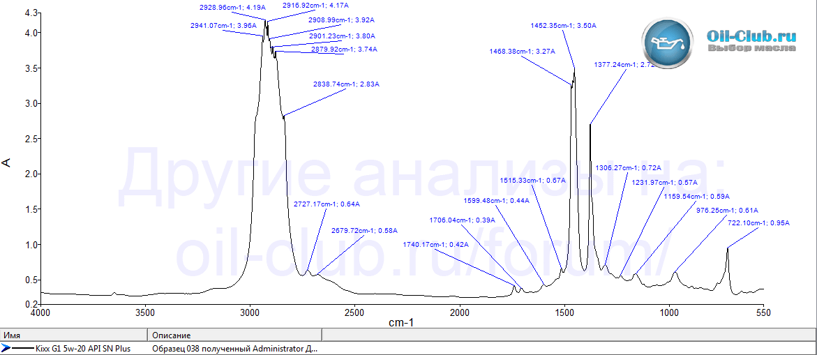

ИК спектр Фурье (заниженный пик - похоже на очередной глюк. Хотя возможно с добавлением гидрокрекинга второй группы.)
Вывод: Та самая "крепкая 5W-20 с наименьшим количеством полимерного загустителя". По нативной вязкости может не отличаться от какой нибудь 5W-30. Масло термостабильно при высоких температурах. Подходит современным двигателям с прямым впрыском GDI и T-GDI. Дает мало зольных абразивных отложений. Современный пакет присадок с технологией HyperZDP для сбережения катализаторов. Минусы - посредственные низкотемпературные свойства. Не всем регионам подойдет зимой.

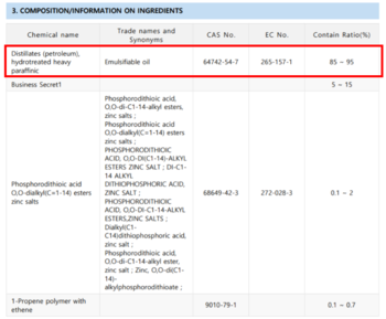

Паспорт безопасности - то есть это гидрокрекинг (который впрочем может оказаться II группы)
Пакет присадок Lubrizol с HyperZDP и как предполагается органическим модификатором трения OFM.

44 минуты назад, torcon сказал:
В описании Изготавливается из синтетических базовых масел с очень высоким индексом вязкости, полученных по технологии VHVI
Хотя , если спектр не врет, то и минеральщикам не зашквар лить. Если денег хватит))).Кстати, там по MSDS и загустителя совсем чуть-чуть, 0,1-07%.

27 минут назад, torcon сказал:
Уже где-то обсуждали, что должна быть группа III
Масло заявлено как: API SN Plus; Ilsac GF-5.
1) Масло соответствует SAE 20
2) Вязкость при 100С = 8.53 сСт - близко к верхней границе двадцаток - доп. защита от износа вязкостью и запас на разжижение
3) Щелочное число = 7.43 - не выдающееся Ильсаковское,  что говорит об ограниченном запасе моюще-нейтрализующих свойств
4) Кислотное число = 1.79 - невысокое, неплохая дельта со щелочным
5) Зольность сульфатная = 0.82% - хороший результат, мало абразивного нагара,  хорошо зайдёт в прямовпрысковые турбомоторы, склонные к LSPI
6) Температура застывания = -37С , в пятёрках хочется видеть всё таки ниже, намекает на хорошую долю густого компонента в базе
(глянуть бы ещё CCS у этого масла и его нулевого собрата)
7) Температура вспышки в о.т. = 237С - отлично для гидрокрекинга SAE20, намекает на хорошую термостабильность при высоких T
8) Содержание серы = 0.204 - низкое, говорит о чистоте базовых масел и современном присадочном пакете.
Вывод: перед нами хорошее недорогое Корейское масло на современном присадочном пакете, с хорошими защитными свойствами и совместимостью с современными системами доочистки выхлопа. Масло для современных азиатов и всех тех, кому требуется вязкость w20, но зимой с осторожностью, запускаться до -28..-30, не холоднее. Зайдёт в ДВС последних поколений с прямым впрыском и турбонаддувом для успокоения тех, кто верит в LSPI (лично я его видел только на видяшках с компьютерной графикой). Комбинация параметров пурпоинт + вспышка + индекс вязкости говорит о крепкой базе масла с малым количеством полимерного загустителя. И да, цена на него очень хорошая, по современным меркам.

2 минуты назад, SL1 сказал:
Да не раз читал, что КИКС типа, в принципе не делает масел на 2-й группе. Но это может быть и маркетинг, типа наша 2-я группа не 2-я, а 2+.
