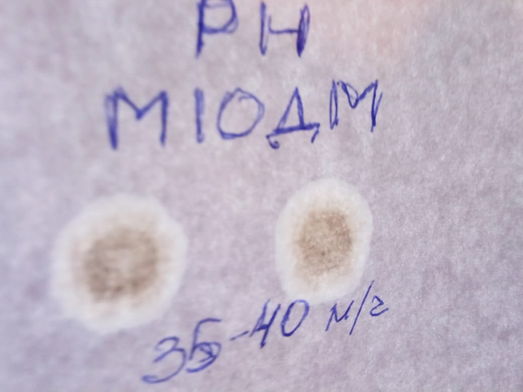

Проехал 2 000 км, по моточасам ~ 35-40. Наверное ближе к 40-ка. Пока только положительные эмоции. Решил сделать капельную пробу. Сушил, как положенно, 24 часа при комнатной температуре. Но я всегда теряюсь с дизельным маслом, сажа мешает чётко определить ядро. С бензинками проще. Так то масло, хоть и с сажей, но на щупе ещё прозрачное. ЕГР, к стати, у меня не кастрирован. Кто что скажет по пробе? Фотал на просвет, потому что на поверхности вообще не видно границ.

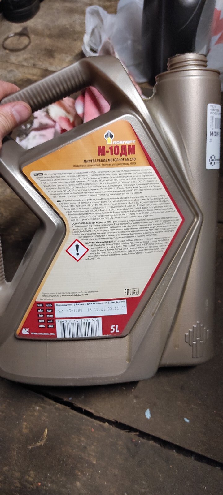

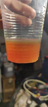

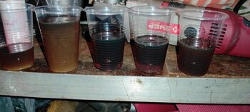

Всём привет!
Начитался ваших анализов, насмотрелся Торкона ::)) и вот, залил такое масло в мотор... ::)) типо на пару тысяч промыться.... А может на тысячу (предстоит трасса)...
но блин, когда заливал масло в конце 1 канистры было помутнение и цвет масла чуть другой.... Зелёного цвета не видел, но лёгкий оттенок был... А муть коричневая... Ужас, слить???
ща фото прикреплю... Не угробить бы мотор ::)) А то помою....
Самая муть это с первой канистры... Со второй остальные...
P. S.
1) нормально ли такой осадок для минералки? что делать, сливать?
2)могут ли быть подделки? Хотя из чего подделывать, проще масла не бывает наверно...

слушай я бы наверное слил, это брак какой то. Если бы ты не залил в мотор ту банку в которой была муть, то ничего страшного, в остальных там мало, перемешалось и все. Но тут что то слишком.
Зеленоватый оттенок должен быть ага, не цвет.
А ещё заметил, что если сильно взболтать банку то пузырей прям много воздушных... Это норм для масла?
А производителя (завод) по Роснефти как узнать, там цифры.... Может от завода зависит? Другой завод поискать....Всеж пару тысяч км хотелось бы мотор пополоскать::))
2 часа назад, rammschtein сказал:
в фасовке 5л в вашем регионе будет только Рязань.
