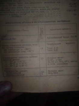

Как раньше на этом передвигались?
Изменено пользователем apologize
1 час назад, apologize сказал:
:clapping:
Если бы конечно фото ещё бы было по лучше. Раньше это когда?
Изменено пользователем sigal2007
от первых переднеприводных вазиков, похоже, мануал
