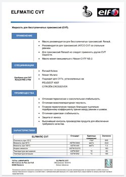

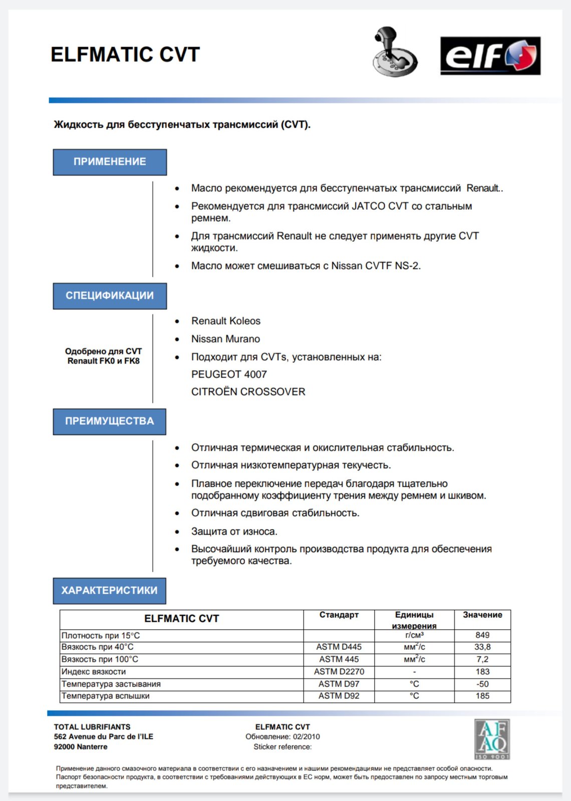

10 часов назад, LaiNR сказал:
Тот же elfmatic cvt тоже очень близок. Но, что-то его в продаже не увидел, номеров каталожных не нашёл.

1 час назад, veev2 сказал:
А это уже чистый ns-2, если переходить на ns-2, то тут zic cvt multi вне конкуренции.
Судя по этой таблице, всё таки ns-3 :) либо мы о разных жидкостях говорим.
Изменено пользователем LaiNR
39 минут назад, LaiNR сказал:
Если вы уверены что найдёте именно тот  ELF о котором говорится в таблице, то вопросов нет, это ns-3. А если о том о котором говорит сам ELF, то это всё-же ns-2.
Изменено пользователем veev2
