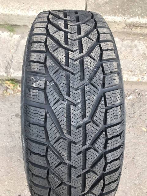

SELENGER не AT, но если нужно пробираться через снег, гляньте tigar winter

05.10.2024 в 23:11, Tattooed_arm сказал:
 Picture background
Это сразу не годится , боковина слабая у нее , рисунок этот улетит на асфальте . Это европейская зима больше чем АТ .
