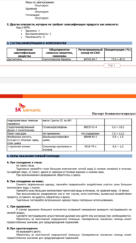

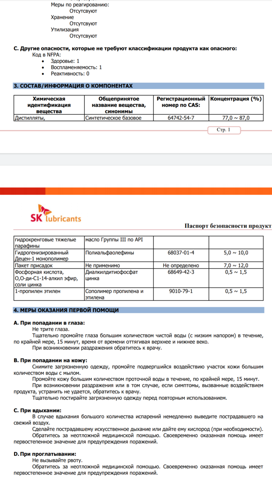

Судя по паспорту, PAO, VHVI, CCS нормальный, а вот серы увы 0.306. Остаётся вопрос в IL и цене и судя по PAO - это будет не дешёвое масло. У местных дистрибьюторов ещё нет его, говорят ждите Апреля.

3 часа назад, Rubarius сказал:
Судя по паспорту, ПАО в составе только для надписи на канистре. Сомнительно что 5-10% ПАО в составе могут значительно повлиять на его себестоимость.
А вот в плане серы на мой взгляд нужно перепроверить. Как-то много её для Yubase, да и стандартный пакет судя по фосфору и щелочному сильно на серу не должен влиять. Как появится, нужно voa делать.
П. С а так ли много тут серы? да, больше чем привыкли, за последние время, но страшно ли это. Всё-же не махровые 5000-10000-xxxxx ppm как-никак):D

19.03.2020 в 12:06, veev2 сказал:
Сера может намекать на сульфониум в составе или другие серосодержащие IL.
