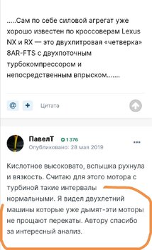

18 октября 20224 г 2 часа назад, Mefistоf сказал: Получается на 4,9 литра масла в картере израсходовано лишь 561 литр топлива. Безусловно такие интервалы смены масла очень полезны для долгой жизни мотора, но что Вы хотели увидеть в этом анализе? Он заведомо должен был быть хорошим. Тут ещё видишь, в чём дело, видимо? (скрин). Ну его нахрен, интервалы увеличивать на этом моторе))) ИМХО
18 октября 20224 г 48 минут назад, Роман 73 сказал: Тут ещё видишь, в чём дело, видимо? (скрин). Ну его нахрен, интервалы увеличивать на этом моторе))) ИМХО Не отрицаю и не осуждаю автора за то, что отъездил на масле так не много
