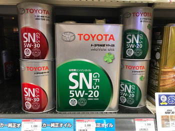

Те, кто так "хорошо знает" его цену в Японии могут посмотреть стоимость в рознице:
1099 jpy = 676 rub

Legion777 Glory масло приобретал в обычном автомагазине за 650р.
4л - 2000р. В Японии 2400р (5-20) в переводе на рубли.
Renat Это я тем, кто вначале темы утверждал, что в Японии оно стоит копейки, а нам везут по высокой цене.
На самом деле всё не так и это видно по ценнику.
