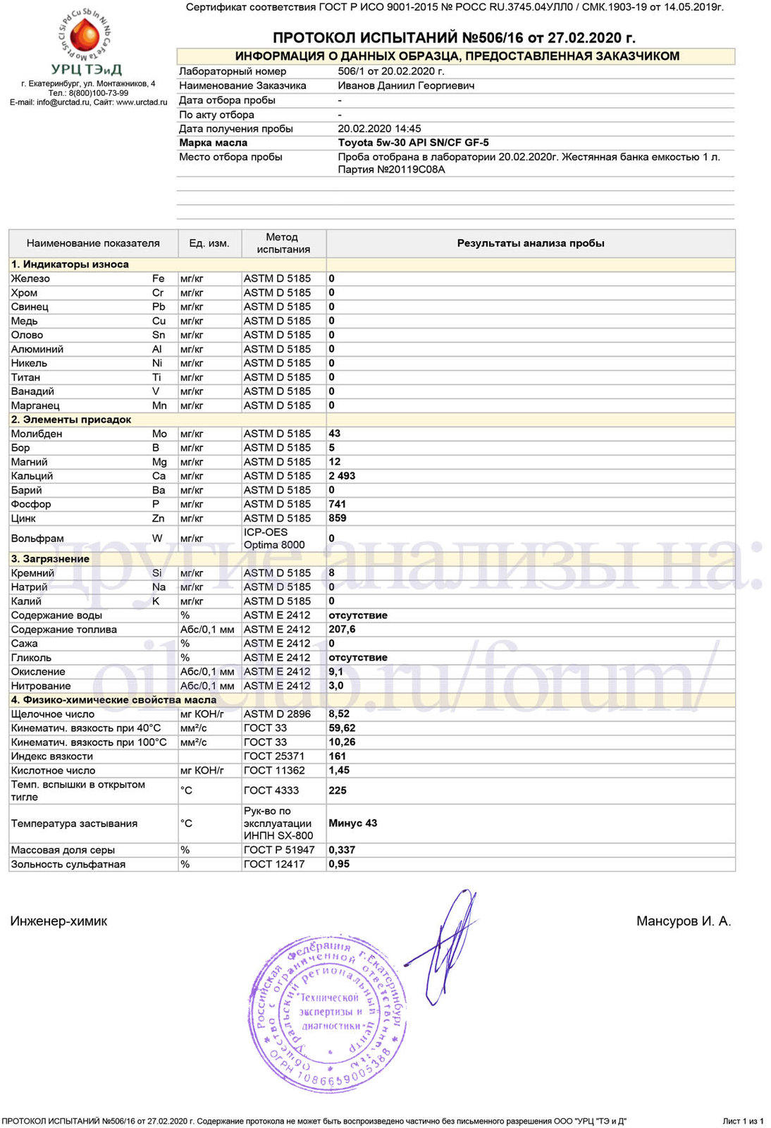

4 марта 20206 г Популярное сообщение Закреплён Toyota Motor Oil 5W-30 API SN свежее NEW 2020 за анализ спасибо форумчанам Timur564, H5N1, Nordman, Kolysha1976, elvis, evalar, Sheppard, Renat. Масло на анализ закупал Renat в рознице. Приемка масла в лаборатории УРЦТЭиД: Масло заявлено как: API SN/CF; ILSAC GF-5. (описание Dimmy) 1) Масло проходит требования стандарта SAE и может называться 5W-30. 2) Вязкость при 100С = 10.26 сСт - для маловязкой 30-ки нормально 3) Индекс вязкости = 161 - типичный результат для SAE 30 4) Щелочное число = 8.52 - типичный результат для масел такого класса, что говорит о достаточном запасе моюще-нейтрализующих свойств 5) Кислотное число =1.45 - достаточно низкое: запас для роста есть 6) Зольность сульфатная = 0.95% - очень хороший результат! 7) Температура вспышки в о.т. = 225С - масло отличается хорошней термостабильностью при высоких t 8) Температура застывания = -43С - типичный результат для гидрокрекинговых 5W 9) Содержание серы = 0.337 - говорит о сульфонатах Кальция 10) Противоизносные присадки - на основе соединений Цинка и Фосфора + органический Молибден в качестве модификатора трения для снижения коэффициента трения и экономии топлива. Моюще-нейтрализующие присадки на основе сульфонатов Кальция. Вывод: перед нами типичный продукт GF-5, который прекрасно выполняет свои функции, но только на протяжении 200-250 моточасов. Другими словами, придраться не к чему, кроме ресурса. При этом нагара останется немного, т.к. зольность сравнительно низкая. Для использования двух масел на 5000 км вместо одного долгоиграющего - прекрасный вариант.(описание Dimmy) ИК спектр Фурье говорит о том, что масло на основе минералки второй группы скорее чем VHVI III. Артикулы коды для заказа в интернет магазинах: 08880-10705 - Toyota 5W-30 API SN ILSAC GF-5 4L 88801-10706 - Toyota 5W-30 API SN ILSAC GF-5 1L
