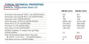

1 час назад, emod сказал:
Но сравнивать Амсойл XL 5w-20 (что я сделал) с Kixx-a более удачно, так как Амсойл XL на основе гидрокрекинга III (а возмоно и второй) группы. Т.е. Амсойл XL 5w-20 более похоже на Kixx G1 5w-20
Наверное всё же OE логичнее сравнивать. XL то всё же с ПАО должен быть.
Думаю, что разница не так заметная.
У Амсойл ОЕ 5w-20 HTHS тоже 2.8
И XL и OE масла имеют
Resource Conserving, SN PLUS GF-5
Изменено пользователем emod
