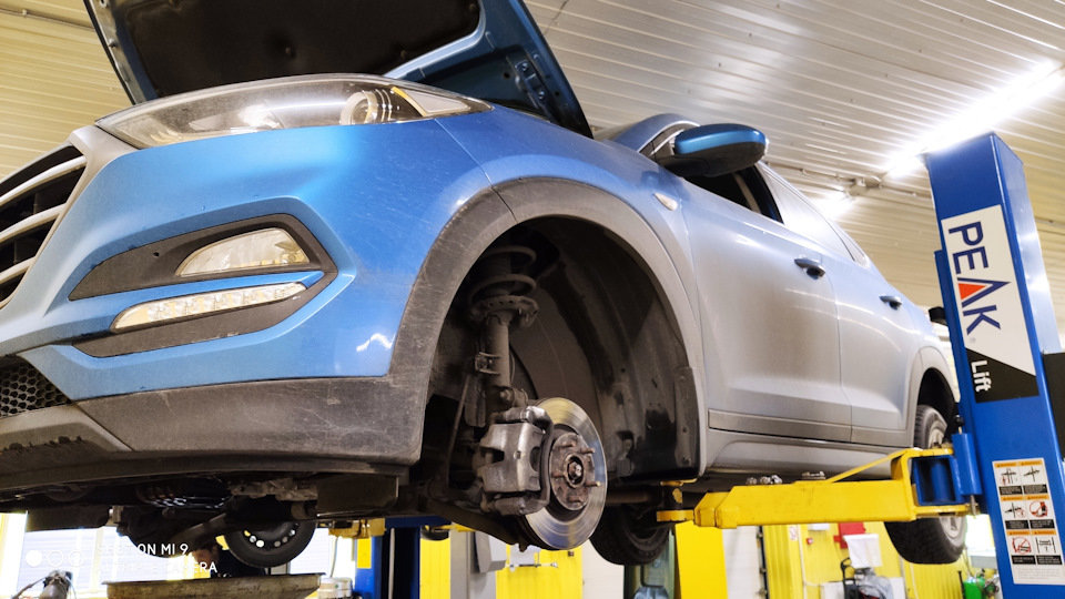

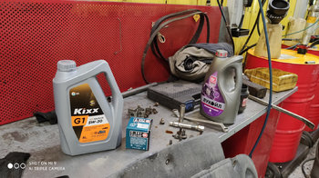

Весна, а за ней и короновирус пришли в мой город. Решил заменить тапки и поменять масло, а так же промыть масленную систему после зимы.
Для этих целей взял:
1. Промывочное масло Лукойл
2. Промывку Liqui Moly (7592)
3. Масло Kixx G1 5w-20 (L2100440E1)
4. Масленный фильтр VIC C-307
Слили старое масло, далее залили промывку LM + промывочное масло Лукойл. Дали потарахтеть мотору на ХХ — 15 минут.
Слили черное-черное масло + откачали 200мл из картера.
Поменяли новый фильтр и залили Kixx G1 5w-20.
Доклад окончен. ))
P.S.: Все что опишу ниже, нет указывает и не может указывать на приемущества одного масла на другим. Просто так повело себя масло в конкретно моем режиме эксплуатации.
UPD1: завел с утра, не услышал ГНЦ. Прогрев стал быстрее, чем на Кваге.
