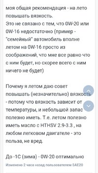

Привет всем.Скажите какой HTHS у этого масла?
28.08.2020 в 04:34, SAE20 сказал:
2.72 - 2.73
Значит, на лето оно так-себе вариант?
1 час назад, Лыжник сказал:
По идее, и 5w20 хватит летом за глаза, но если лето жаркое, то SAE20 рекомендует уже лить 10w30 (5w30 он не любит, как вязкость), либо, призывает делать миксы 0w20 с 10w40, 25w40, 15w50 и т.д, т.е загущать 20-ку (варианты миксов, можно посмотреть в его теме). А вообще, его посыл такой, что если t на улице до (+30гр), то вполне хватит масла с HTHS = 2,6, однако при повышении забортной t на каждые (+5гр), нужно повышать HTHS на 0,2. Итого - если на улице (+40гр), то уже желательно иметь в двигателе масло с НТНS = 3,0 (т.е, как я и сказал выше - либо миксы, либо 10w30). Но это если совсем быть замороченным, а так можно, конечно и 0w30/5w30 залить ILSAC/C2/A5

Думаю можно летом смело и 5w20, и 5w30 лить, в таких условиях, большой разницы не будет
Лыжник Лейте то, что в мануале написано. Тот же SAE20 говорил, что рекомендациям Тойоты можно доверять, по скольку она занимается этим вопросом и что Тойота в +40С на 0W-20 может чувствовать себя хорошо.
