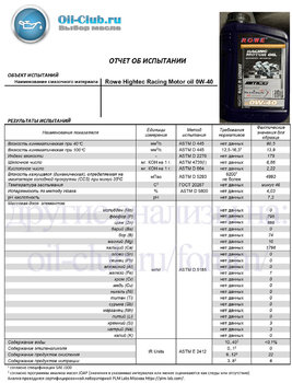

Rowe Hightec Racing Motor oil 0W-40 свежее за анализ спасибо форумчанину RSQ3.
Масло закупал и отправлял в лабораторию RSQ3.

Масло заявлено как: спецификаций нет.
1) Масло в стандарт SAE вписывается легко и может смело называться 0W-40
2) Вязкость при 100С = 13.90 сСт - в пределах среднестатистических 13.5-14.5 сСт у масел SAE 40, хотя от спортивного продукта логичнее было бы ожидать 15-16 сСт
3) Индекс вязкости = 179 - нормальный для 0W-40, что говорит о работе масла в широком диапазоне температур
4) Щелочное число = 6.86 (ASTM D-4739) - невысокое, что говорит о достаточном запасе моюще-нейтрализующих свойств масла, но если это спорт-продукт, то большего и не надо
5) Кислотное число = 2.22 - стандартный результат для моторного масла
6) Температура застывания = -46С - хороший результат для масла 0W-40 на высоковязкой базе
7) Вязкость холодной прокрутки CCS при -35С = 5000 мПас - отличный результат, который говорит о том, что пуск мотора при -35С и даже на пару градусов ниже будет уверенным, только зачем это надо спорт-кару?
8)  Испаряемость масс NOACK = 4.03% - выдающийся результат, который говорит о том, что высоковязкие базовые масла обеспечивают прочность масляной пленки и низкий угар
9) Противоизносные присадки ZDDP на основе соединений Цинка и Фосфора / моюще-нейтрализующие присадки на основе салицилатов Кальция + беззольный дисперсант сукцинимид Бора

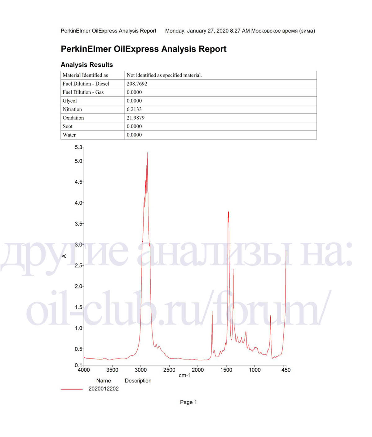

10) Окисление = 22 - говорит о наличии эстеров в количестве 5-7%, которые призваны обеспечить данному продукту повышенные защитные свойства.
ИК спектр Фурье говорит о том, что масло на основе ПАО + Эстеров
Вывод: перед нами, действительно, спортивное масло, которое способно защитить мотор в экстремальных условиях эксплуатации. На первый взгляд, ничего особенного в этом продукте нет, но если оценить все нюансы, то в нем есть ряд отличий от традиционных аналогов: наличие эстеров, высоковязкая база 4 гр., что в конечном счете вдобавок к достаточно высокой вязкости и эффективному пакету присадок от Infineum делают это масло хорошим кандидатом для использования по назначению. (Описал Dimmy)
