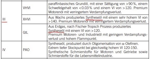

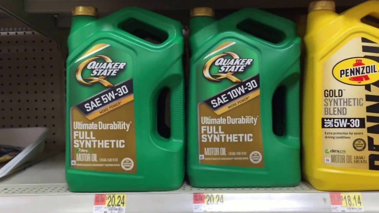

8 минут назад, Skif_tlt сказал:
Это что-то старенькое. Оно должно быть в новых зеленых Shellовских банках
Изменено пользователем SAE20
@Skif_tlt
про PAO vs III / III+
скажу так, что PAO в среднем лучше только в низкотемпературной зоне.
Это важно, но это единственный плюс, если мы говорим про PAO4-6
Вообще, GTL и некоторые yubase имеют высокотемпературные свойства лучше - именно как смазка, а минус II и I убраны.
Я убежден, что масло, где PAO более 50% хорошее - могут создавать только компании XOM, Shell, Fuchs, GS, Chevron их дочерние структуры. Total и BP, Petronas - вероятно.
А вот Eni или Lukoil - уже сомнительно.
Что же говорить про тех, у кого вообще нет R&D в области реологии?
Они же не понимают, что PAO4 при 130 градусах - гораздо хуже, чем yubase4 по реологии.
Тест масла (PAO > 50%) пленки очень сложный по реологии. Эта пленка капризная
4 минуты назад, SAE20 сказал:
тогда золотой серединой вообще получается GTL?
я то как раз представлял себе, что при 130 и выше PAO будет рулить за счёт более высокой термостабильности, а кряк быстрее деградировать...

давайте разделим химию (окисление) и физику (реологию), даже несмотря на то, что это можно связать через теорию eyring для реологии - чем мы и пользуемся, но дабы не лезть в дебри - чистая база от jet oil или poe может и вообще нормально, но чистые базы типа yubase / gtl / pao без антиоксиданта никуда не пойдут - они ужасны без AO
потому, даже несмотря на чуть лучшую устойчивость PAO эти мизерные проценты не очень важны (для чистой базы), а поэтому  нам важнее реология - качество пленки
и тут у PAO проблемы.. Она дурная ! Для PAO4 и 6. А еще дурнее она с загустителем и PIBSA - надо добавлять «леса» (укрепители) или разбавлять III группой
А без PAO (0% если) другая беда - низкотемпературная
