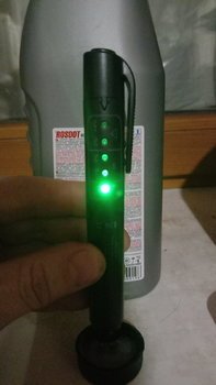

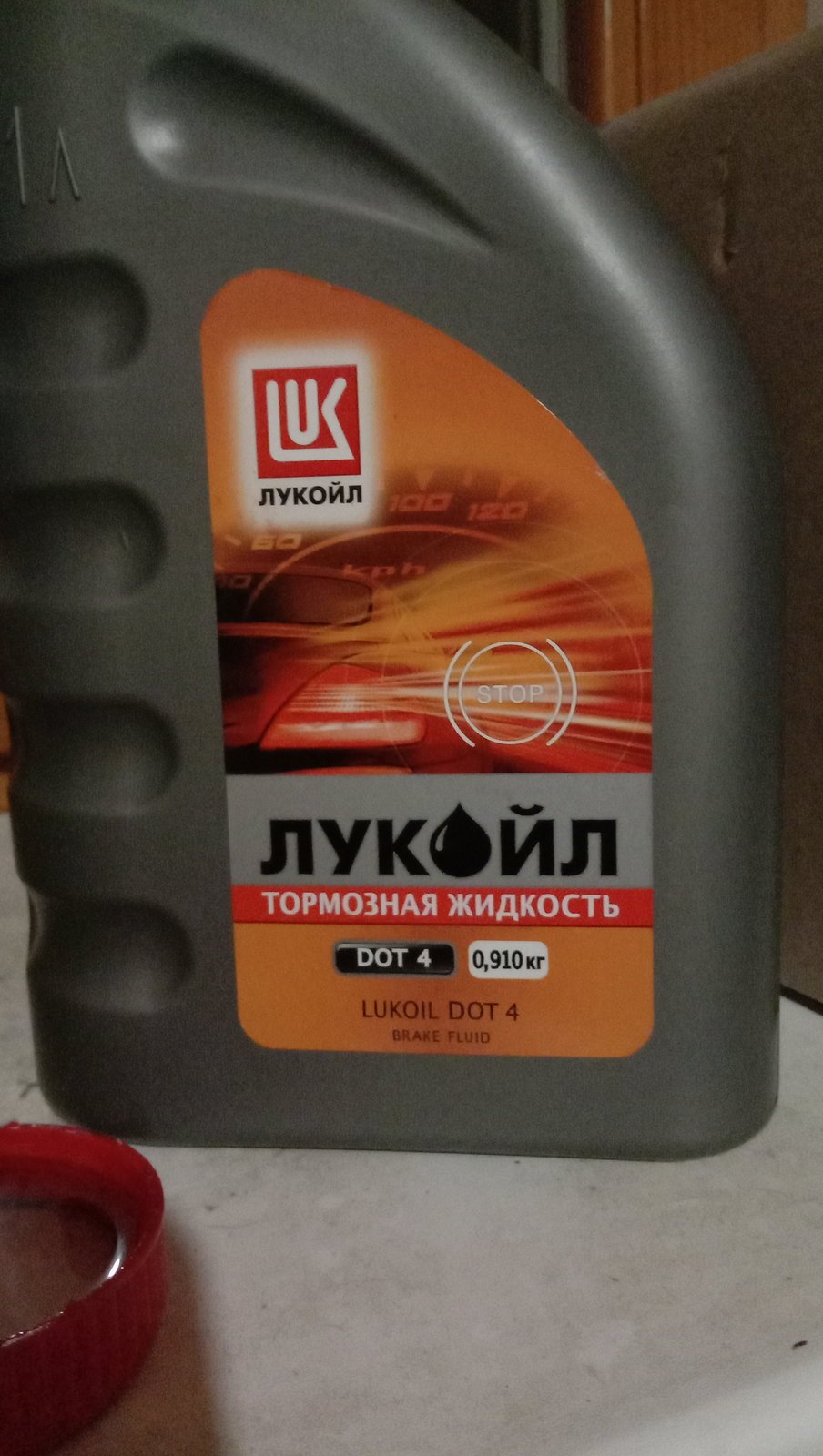

Прошу парни не удаляйте сообщение.
Есть вопрос представителю Лукойла.
На работе(Почта России) в гараж прислали несколько коробок с вашей жидкостью, 0.5 литра и 1 литр.
При проверке тестером вашей жидкости тестер показал наличие 3% воды.
Жидкость делает Обнинскоргсинтез, срок годности еще не вышел, дата производства 15.08.17   58/17 Бр2 срок годности 3 года.
Специально проверили 4 или 5 бутылок, все новые с пломбой, везде содержание воды около 3%, была еще в гараже жидкость росдот тосол синтез как открытые так и несколько закрытых, проверили все(чтобы исключить ошибку тестера) воды нет, один раз лампа на 1% мигнула и все, горит лампа 0% воды.

25.02.2020 в 20:08, Shmalex сказал:
Скажите как вы проверяете качество продукции которую для вас делает Обнинскоргсинтез?

Про гигроскопичность тормозной жидкости я в курсе, спасибо.
Интересно откуда жидкость может вбирать влагу, если есть запайка фольгой?
Никуда я не собираюсь писать и жаловаться на продукцию.
Жаловаться производителю на их же товар, это смешно.
Эту жидкость закупила Почта России в городе Калуга, для нужд автотранспорта почты по Калужской области.
Про прибор и способ проверки скажу одно, проверял не только вашу жидкость, несколько дней назад получил заказ, жидкость тормозная ATE DOT 4, воды так же как и в росдот 0%. Так же можно утверждать что я специально в вашу жидкость воды добавил.
Можете посмотреть в интернете отзывы и тесты вашей жидкости, тоже вода встречалась.
Для себя просто зарубку в голове сделаю, вашу жидкость не покупать.
